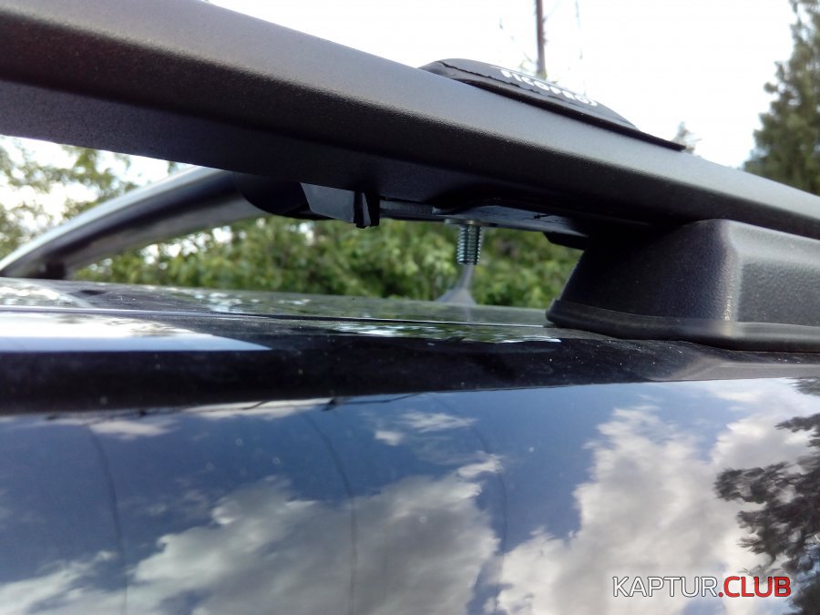

    IMG_20170708_171244.jpg | Рено Каптур Клуб Россия | Форум KAPTUR.SU

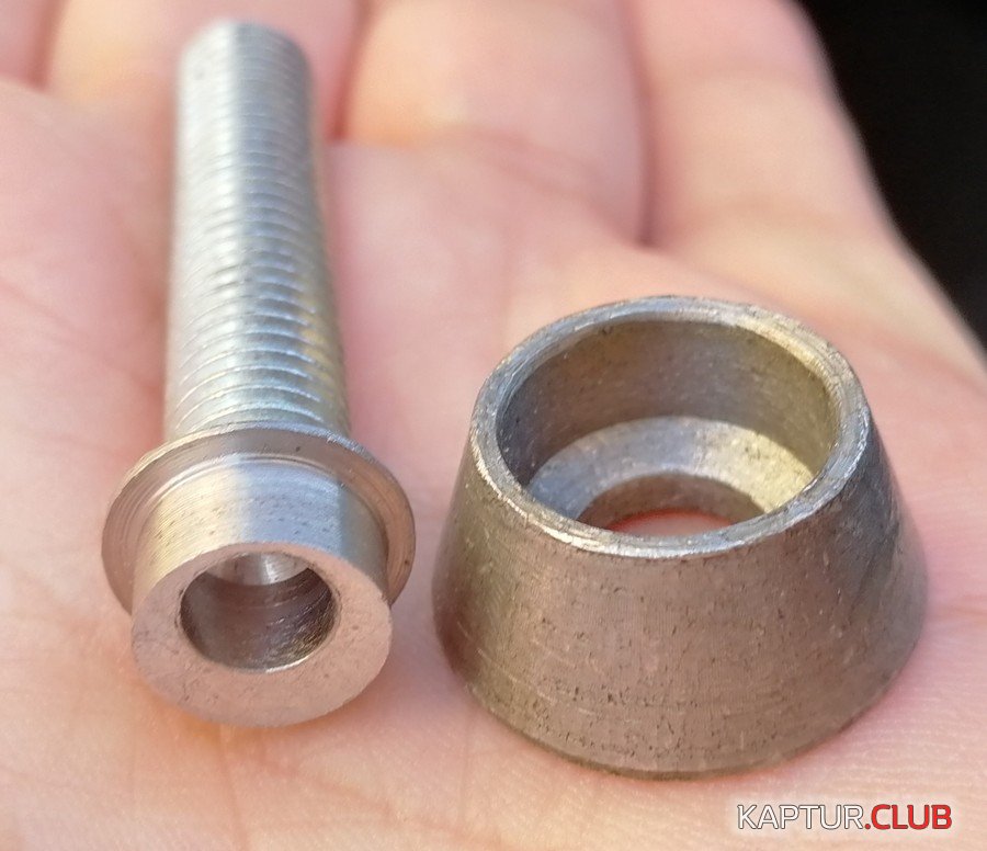

    болты я заменил позже, на покороче

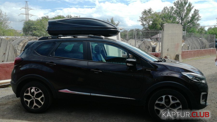

    IMG_20170722_165251.jpg | Рено Каптур Клуб Россия | Форум KAPTUR.SU
    Бокс Atlant Sport 431 (литровый объем обозначен), стоит в распор между поперечин, т.е. никуда не денется (сдвинуться некуда).

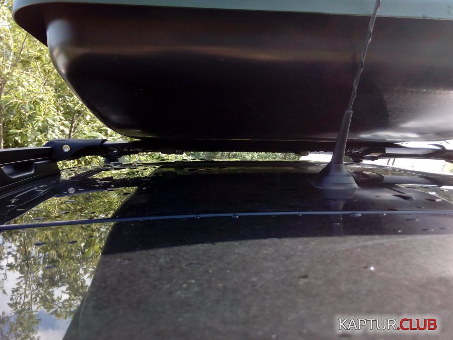

    Нет, ни автобокс, ни крепления автобокса (П-образные скобы) не касаются крыши. Но вот если снега намело ветром, то щеткой вычищать очень геморройно, проще на мойку заехать.
    Передний свес автобокса
    autobox_02_front.JPG | Рено Каптур Клуб Россия | Форум KAPTUR.SU

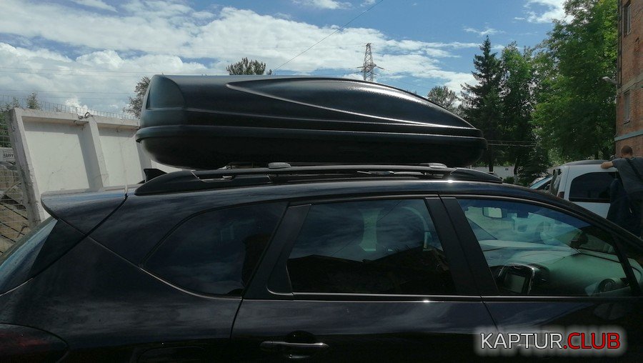

    Задний свес автобокса
    autobox_01.JPG | Рено Каптур Клуб Россия | Форум KAPTUR.SU

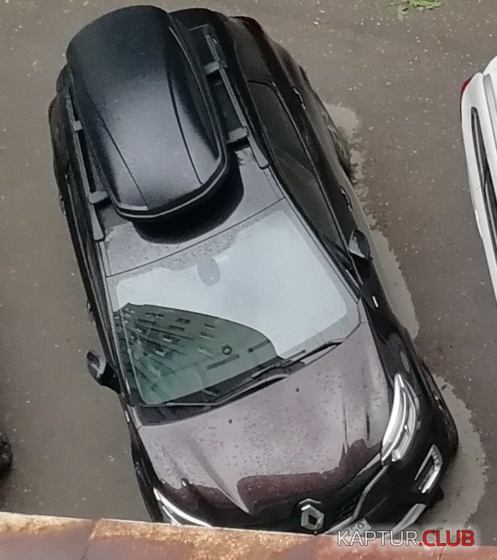

    Вид спереди слева назад по диагонали
    autobox_02_front_2_back.JPG | Рено Каптур Клуб Россия | Форум KAPTUR.SU
    Проехал с груженым боксом более 3000 км по федеральным и региональным трассам разной степени ухабистости (под Саратовом вообще как будто немцы отбомбились, а вот в Тамбовской губернии отличные дороги, но камер много) плюс пару десятков километров по грунтовкам. Ни разу не получилось раскачать автобокс, чтобы он достал до крыши.
    У меня автобокс усиленный металлическими рейками, т.е. днище у него под весом багажа не прогибается, ну а на поперечины FicoPro нагрузка же распределяется и они тоже не прогибаются настолько, чтобы позволить достать боксу до крыши.
    Неа, качается машина целиком. Если вы закрепили автобокс так, что он руками качается, то срочно прикрутите его посильнее, чтобы вся система была единым целым с кузовом машины.
