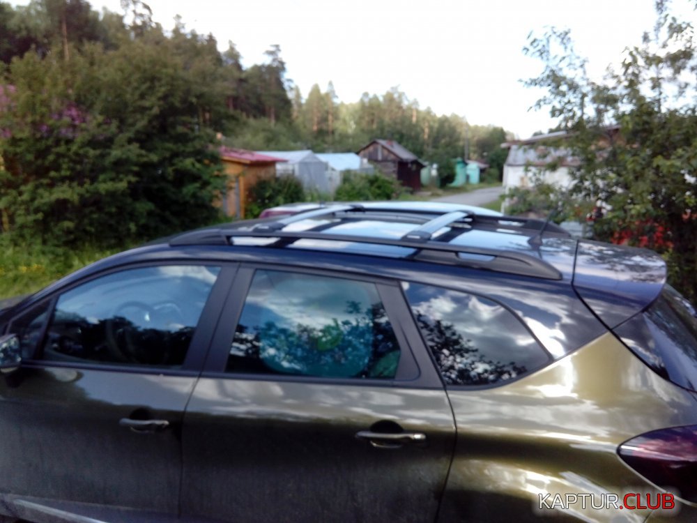

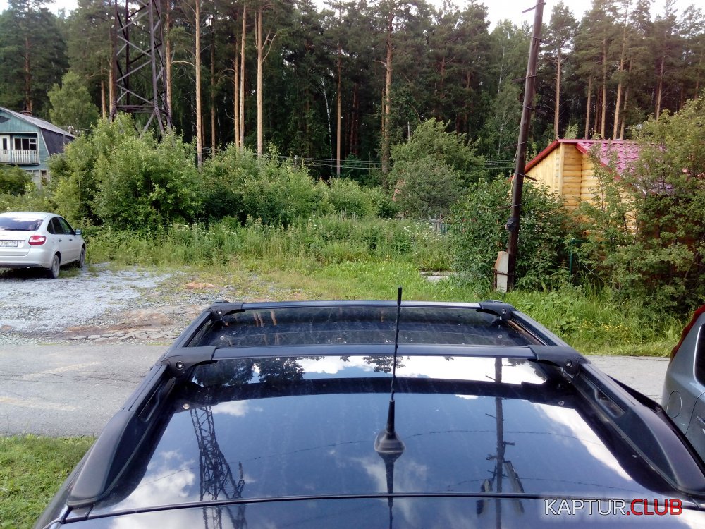

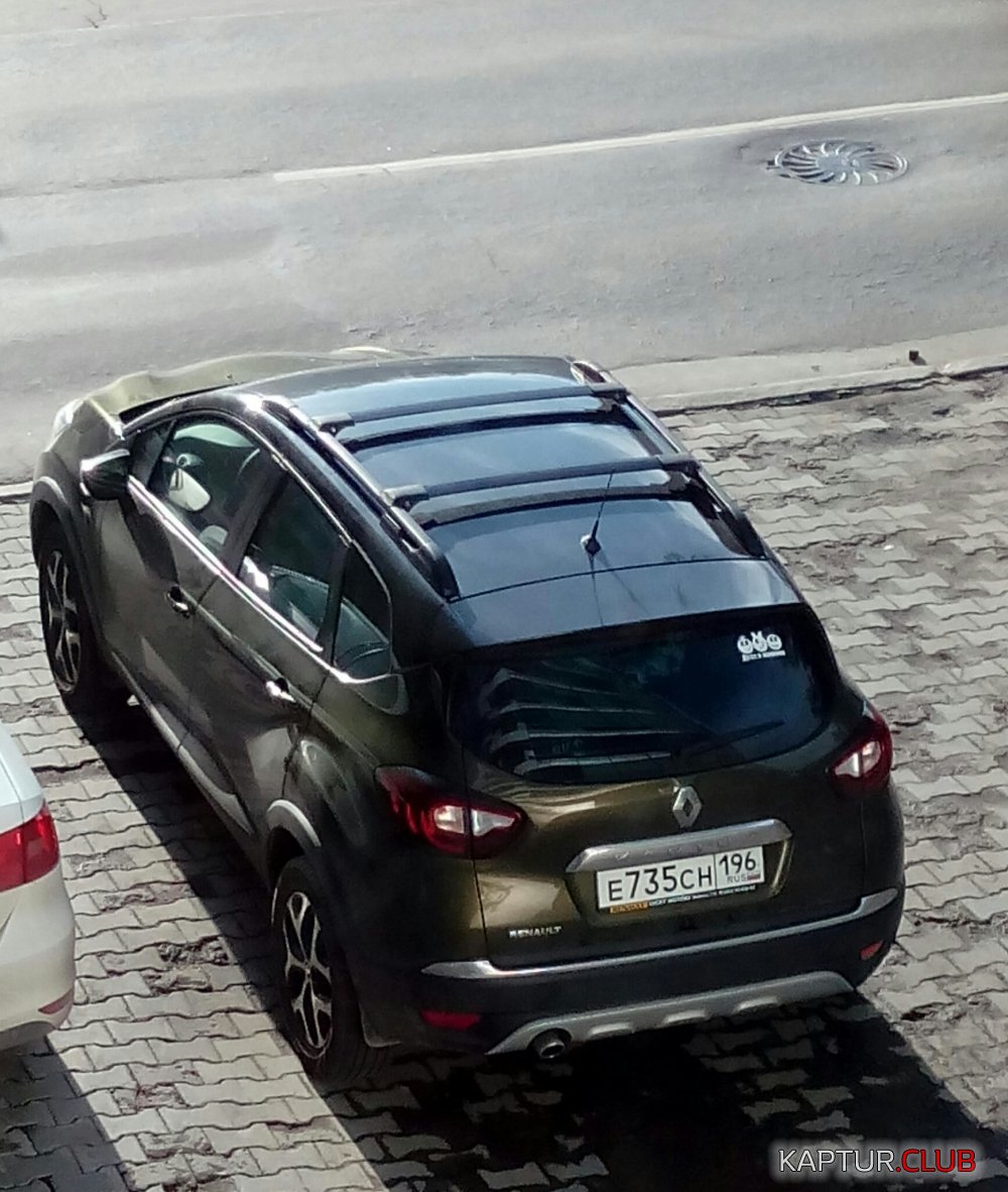

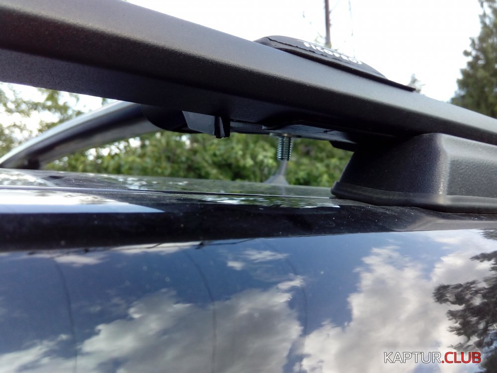

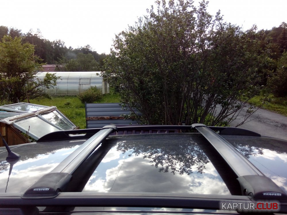

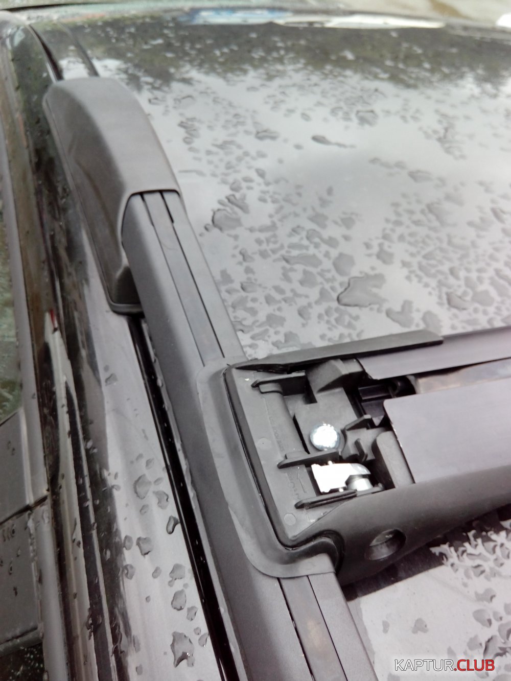

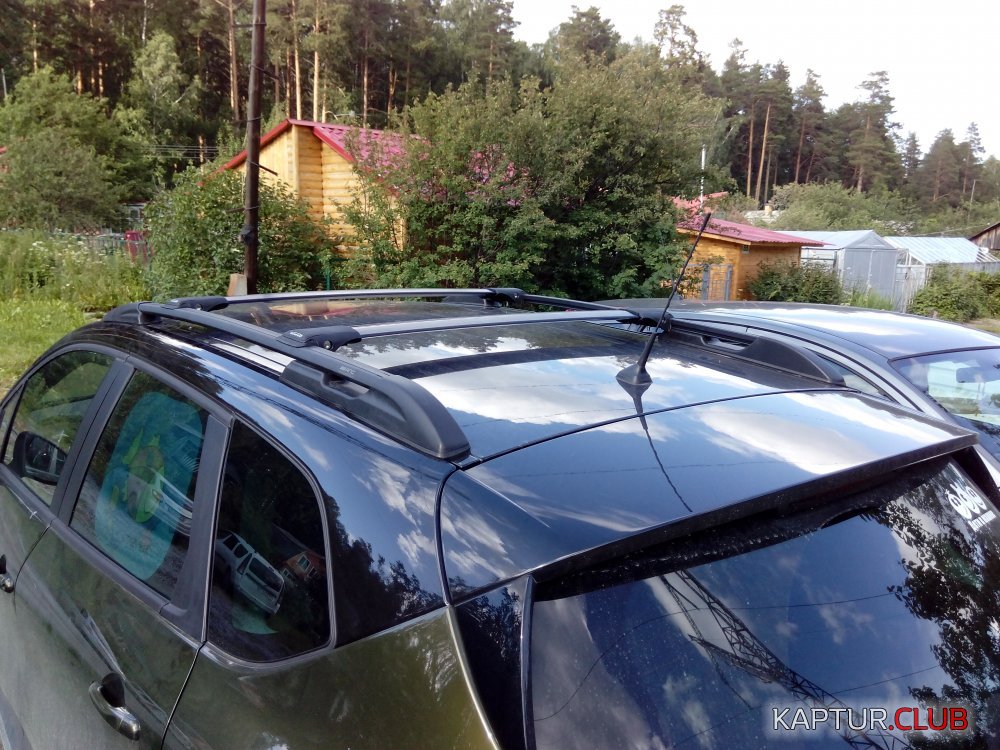

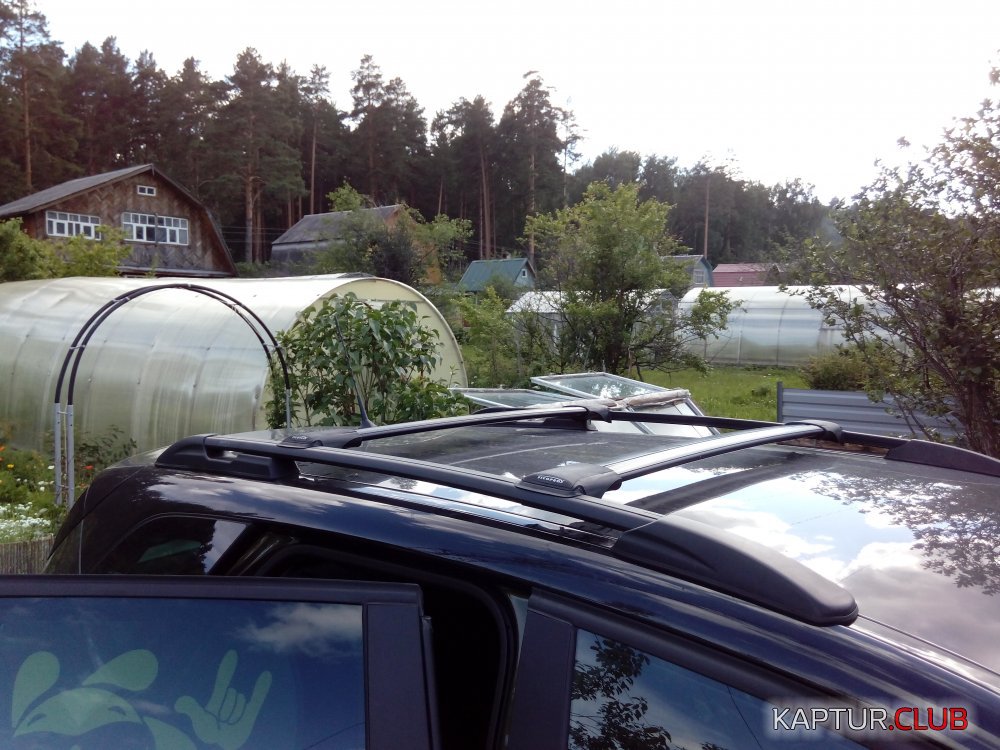

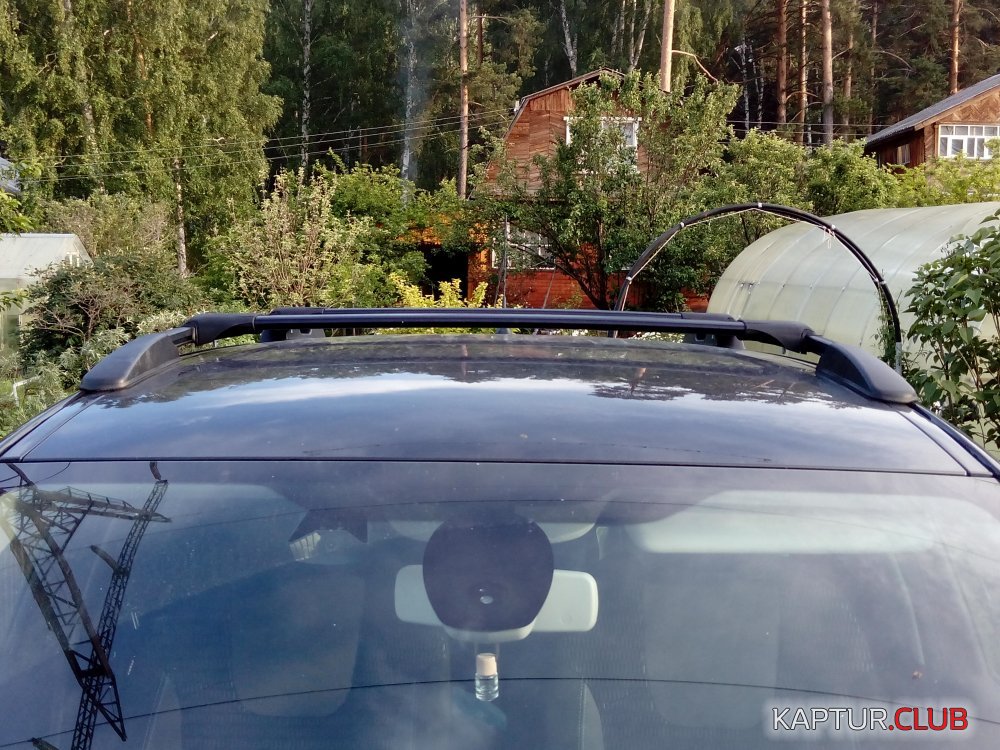

    Пришел момент устанавить поперечины FICOPRO R45B, в итоге одна из них встала вперед хорошо, выдвинуть пришлось буквально по 1 см с краев, а вторая вообще не влезла (только рядом с первой если). Пришлось отложит до поездки в сад, и там отрезать по 1,5 см с каждой стороны, только после этого она встала в распор идеально. Один момент озадачил, болты крепления после затяжки торчат сильно (по 2 см. выступают) думаю или пилить их или заменить на аналогичные, но кроткие, либо оставить как есть и закрыть какими то колпачками.

    отлично смотрится !!! но с болтиками нужно что-то решить .... или пилить или колпачки , а можно и немного пильнуть и натянуть небольшие колпачки !(:

    Посмотрю колпачки, и накрайняк посажу термоусадку. Надо прикатать их, буду ставить еще бокс багажный (он ждет покраски), может придется двигать поперечины еще.

    У меня поперечины другой фирмы, но конструкция и внешне точно такие. Винты были тоже длинные - заменил на другие, снизу вообще не торчат.

    будет по дороге тоже гляну болты под шестигранник, по короче. заменить не долго. Пока так прикатаю поперечины.
