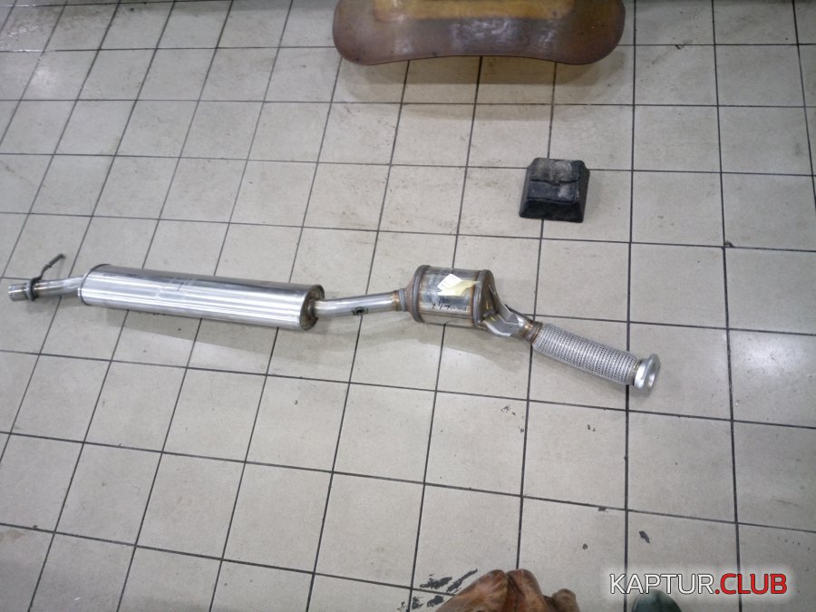

    Неее , мой вывод другой ))))
    Вот если бы поменяли всё целиком , а не занимались бы кроиловом ((
    Как говорится - ОД скупердяи .
    Было бы быстрее (и не думаю что дороже) .
    buggy и Caifun нравится это.

    Я думаю как зап. части они идут по отдельности.
    Если бы они меняли весь тракт, то скорее всего собирали бы из двух частей.
    buggy и Campan нравится это.

    Имею не то что рокот, шипение со стороны коробки на включенных передачах от 50-60 км в час и выше . Звук напоминает х, такой слабый.... Сталкивался кто?

    У меня такое было, заменили резонатор всё прошло, а я грешил на коробку

    С уходом эйфории от покупки(или она ушла с приходом звука) замечен звук от коробки??? , дребезг-рокот в подкапотном пространстве как в переднеприводных ВАЗах 90х годов,когда коробка под нагрузкой.В движении с набором скорости до 2000 об/мин, при сбросе газа после 2000 об/мин, меньше при выжатом сцеплении и движении накатом.
    Сейчас пробег 3500км. Ездил к дилеру, катались. Сказали - норма. При мне долили 300г масло в КПП. Осмотр ничего не выявил.
    Внедрю присадку - посмотрю.

    Привет! Езжу на Дастере 2.0 4х4 МКПП, пробег 15000. Похожая проблема - с рождения. На диллера не надеялся, пытался решить сам( менял трансмиссионку, лил супротек) - пофиг. "Шуршание" так и осталось.
    Товарищ с похожей проблемой даже запись сделал https://cloud.mail.ru/public/LojD/g4wspLnwP
    Проблема описана тут https://www.drive2.ru/l/482309847568613573/
    Неужели это резонатор????

    У меня с заменой резонатора эти звуки ушли, это очень хорошо слышно если кого-то посадить на педаль газа, а самому забраться под машину.

    У Вас звук именно такой, как на записи по ссылке?

    У меня это шуршание только при езде слышно, если на месте погазовать ничего не слышно ...

    просто звук резонатора резко усиливается при езде накатом с включенной передачей
