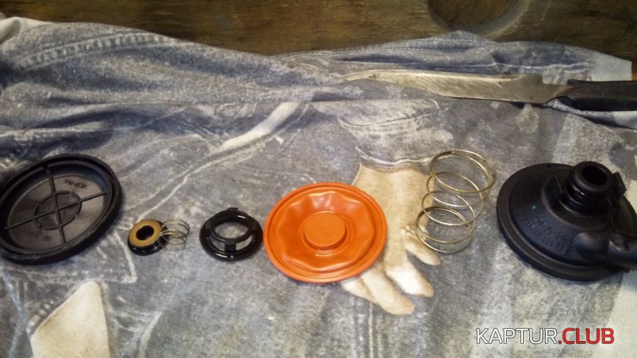

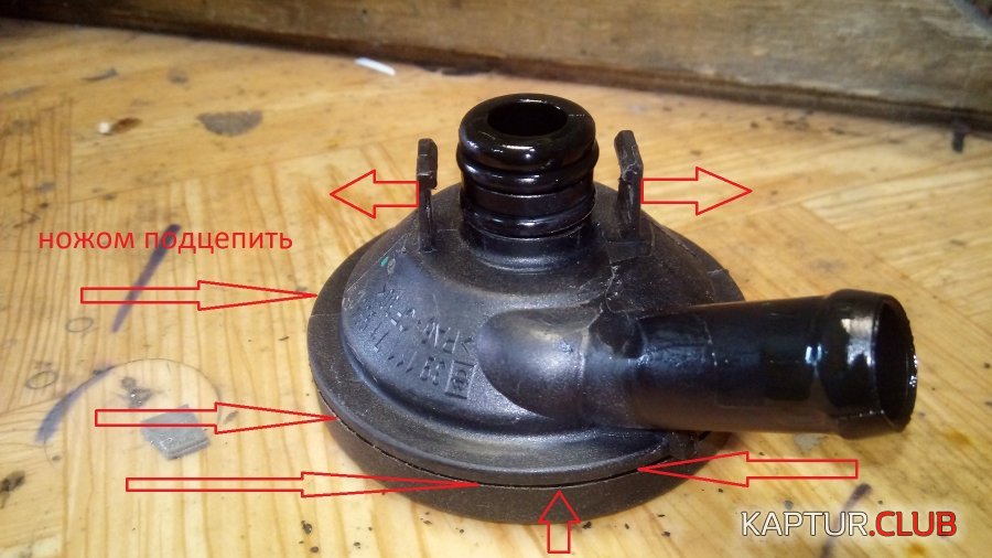

  3. гарди

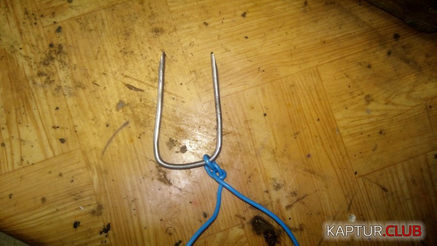

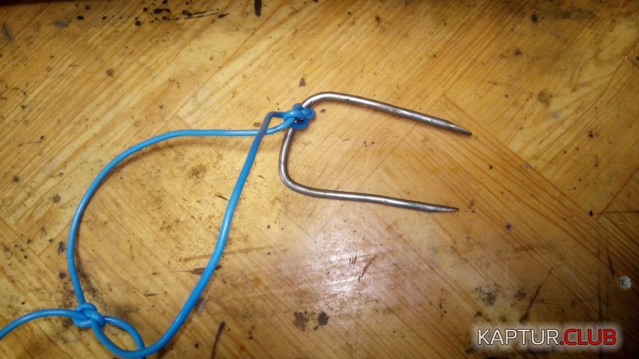

    Инструмент для снятия сразу приготовьте , с электрода загнуть скобу по размеру зацепов и привязать веревочку , что бы на руке весела , а то если уроните , то долго будете доставать .

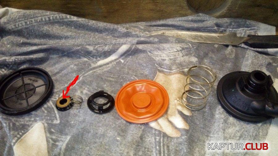

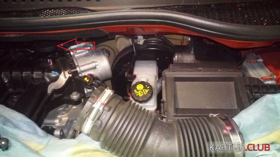

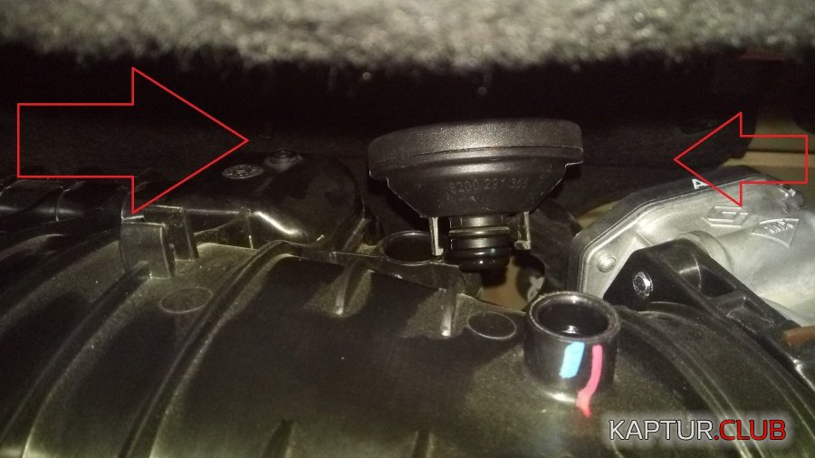

    Я просто подковыривал в верх двумя большими отвёртками и то потому что руками не потянуть в верх.На Дастаре там рукой снимал потянул покачивая.А защёлки расходятся без повреждений .И легче снимать на тёплом моторе ,шланг холодный дубовый туговато слазит.
    На Дастаре к стати был вот этот уплотнитель на половину оторван и звук был как скрип подкли 7.jpg | Рено Каптур Клуб Россия | Форум KAPTUR.SU нивания подшипника.

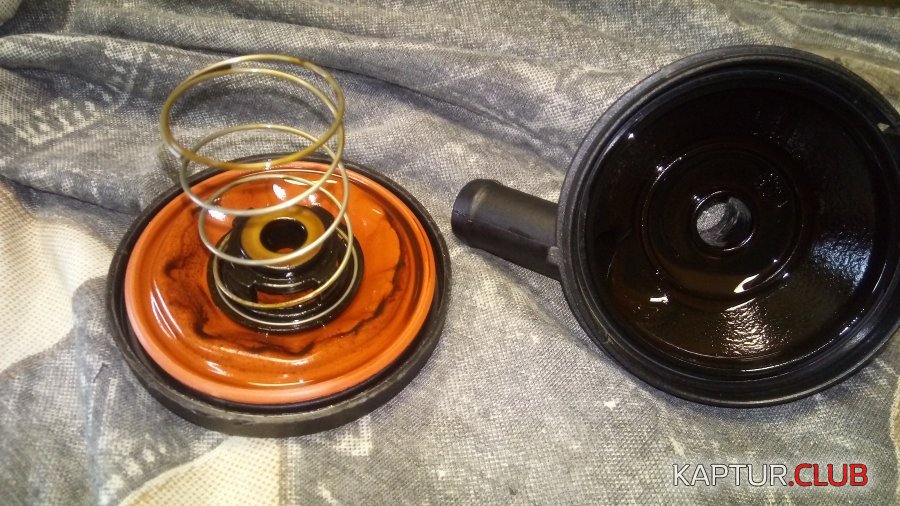

    Сегодня и мне поменяли этот клапан по гарантии...правда долго ждал пока остынет.. немного поделал мозг сервисникам))

    Зачем ждать когда остынет ? Там двигателя не касается , только пластиковый патрубок снять .

    Видео снимали официалы. Но сказали что можно свое видео, но следующего содержания: ролик начинается под капотом, снимается дребезжащий/хрюкающий звук клапана вентиляции, затем не выключая камеры вы идете снимаете шильдик- наклейку на кузове (справа , виден когда дверь открыта) затем снимается гос рег номер , допустим сзади, затем садится на место водителя и снимаешь пробег на одометре.все ролик закончен. Машину не оставлял, остужать пришлось, ждать. И официалы снимали на фотоаппарат, который вписывает дату и время в кадр. Лаки моторс на селькоровской.
