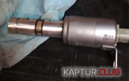

    Такой звук может быть от, или из-за клапана фазорегулятора. В самом плохом варианте из-за самого фазорегулятора.
    На Сценике (который был ранее продан) пока клапан не поменял был такой звук. Сперва периодическая промывка помогала, через пару лет перестала.
    Купил новый, поставил, три года треска не было так и продал.
    На катюре тоже появился такой звук, вынул клапан промыл жидкостью аэрозольной для карбюраторов, торопился поэтому не долго промывал и не продул.
    В первый день не "трещал", на следующий день опять начал, но не так сильно и не так часто. Покупать новый пока не хочется, цена кусается ...
    По гарантии не знаю поменяют или нет.

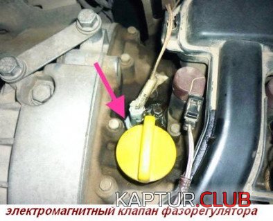

    Где эта хрень стоит?
  11. igors
    igors Наш человек Член клуба RKCR
    Nov 25, 2018
    1,058
    5,731
    Тульская обл.
    Игорь
    На "дрыгателе" с лева, за крышкой маслозаливной горловины. Снимаем разъем, откручиваем болтик и вынимаем. Фото не мое, попалось на просторах интернета...
