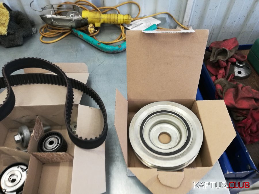

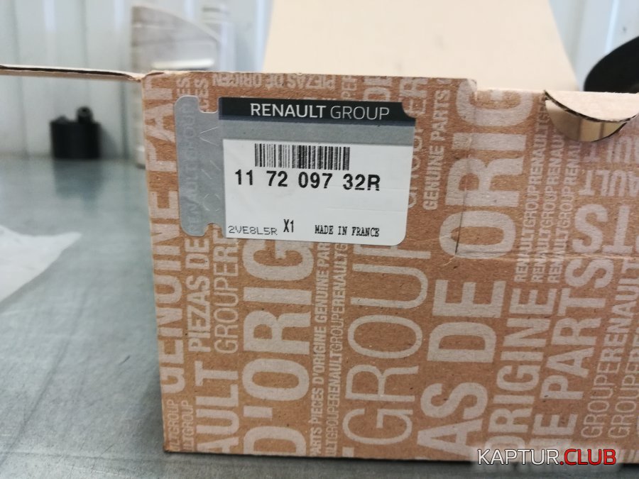

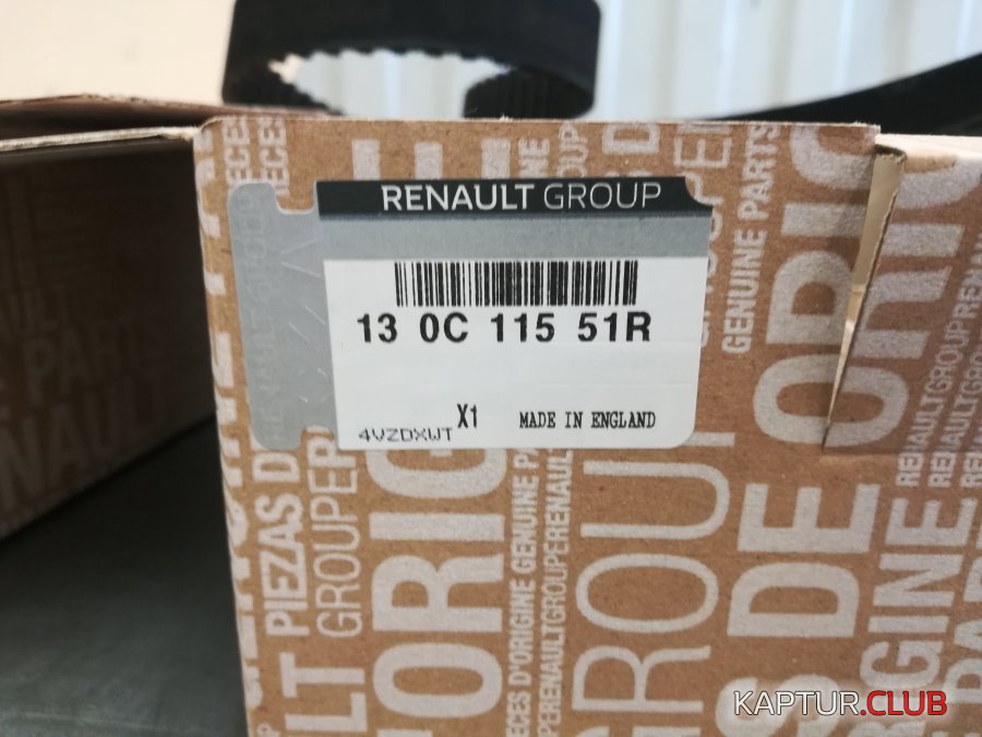

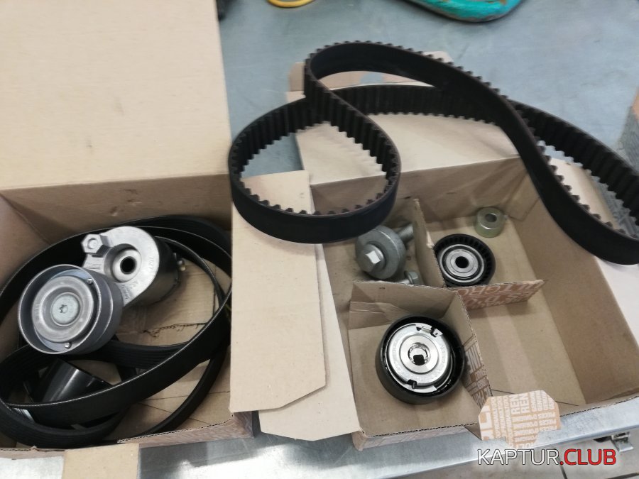

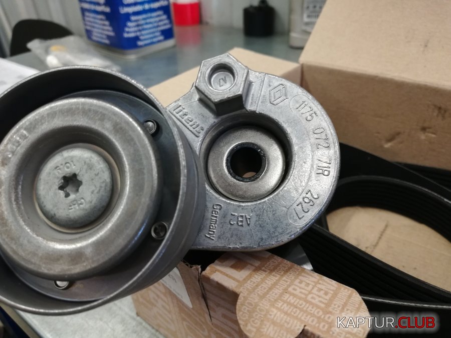

    всем привет! В общем задолбал меня грохот в районе генератора слева (появлялся на горячем моторе), приехал к дилеру, послушали, понюхали, сказали что случай гарантийный. Через три недели пришли запчасти. Я не поверил своим глазам, они поменяли ремень грм, ремень генератора, все ролики, обгонную муфту и т.д. , на фото все видно
    IMG_20190924_101609[1].jpg | Рено Каптур Клуб Россия | Форум KAPTUR.SU IMG_20190924_101639[1].jpg | Рено Каптур Клуб Россия | Форум KAPTUR.SU IMG_20190924_101626[1].jpg | Рено Каптур Клуб Россия | Форум KAPTUR.SU IMG_20190924_101617[1].jpg | Рено Каптур Клуб Россия | Форум KAPTUR.SU IMG_20190924_101602[1].jpg | Рено Каптур Клуб Россия | Форум KAPTUR.SU IMG_20190924_101556[1].jpg | Рено Каптур Клуб Россия | Форум KAPTUR.SU
    после замены всех деталей езжу уже месяц, никаких шумов и грохота, посторонние звуки исчезли как на горячем, так и холодном двигателе.
