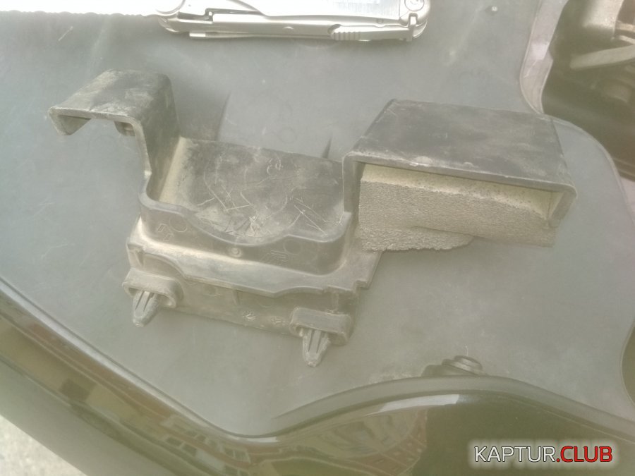

    Всем привет! Начало что то шуметь под капотом, как будто пластик об пластик дребезжит. Полез проверять, теребить все что можно, и дотеребился=) Заметил что одна деталька пластиковая криво стоит, дотронулся и она осталась в руке=) В итоге дребезжит не она=) Но теперь не знаю как она крепилась. Неужели всего на двух пластиковых гвоздиках? По номеру это кронштейн рамки радиатора. Может кто посмотреть, и сфоткать, как она стоит и как крепилась? Ее хорошо видно через отверстие замка капота.

    Посмотрел у себя. Легко шатается руками - похоже только на этих двух пистонах и держится. Судя по всему, надо снять воздуховод, потом её ставить - по-другому никак.

    Спасибо большое, думал может еще какое крепление я не заметил, значит буду ставить так. Вот только не пойму функцию этой приблуды, второй день катаюсь без нее=)

    Глянул ещё раз. Функцию не уловил, но понял, что если её не ставить, то никто не заметит и ничего не изменится:smile:.

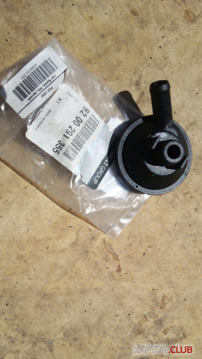

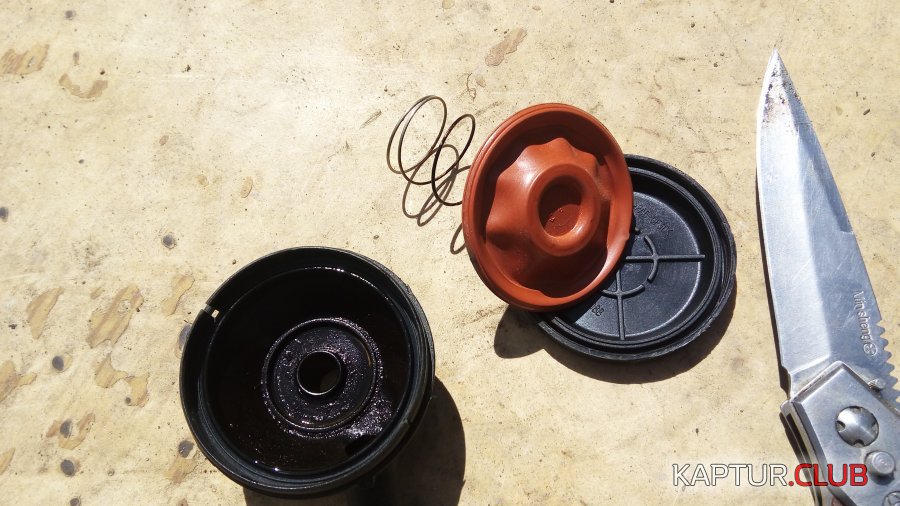

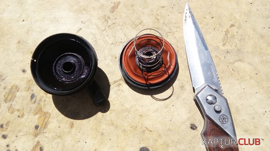

    Всем привет, поменял сегодня клапан. Работа заняла 20мин. Эмульсии в старом не обнаружил и это радует. Оставлю про запас. В заслонке грязи немного, промыл очистителем карбюратора. Пробег 40тыс. км. IMG_20200626_120846.jpg | Рено Каптур Клуб Россия | Форум KAPTUR.SU IMG_20200626_123423.jpg | Рено Каптур Клуб Россия | Форум KAPTUR.SU IMG_20200626_123437.jpg | Рено Каптур Клуб Россия | Форум KAPTUR.SU

    Видимо зависит от характера езды, я 2 раза уже чистил, эмульсии много.

    А для чего меняли?

    Звук стал, когда уже и на тёплую заводишь!

    Поменяли клапан по гарантии. Скрип прошел.
