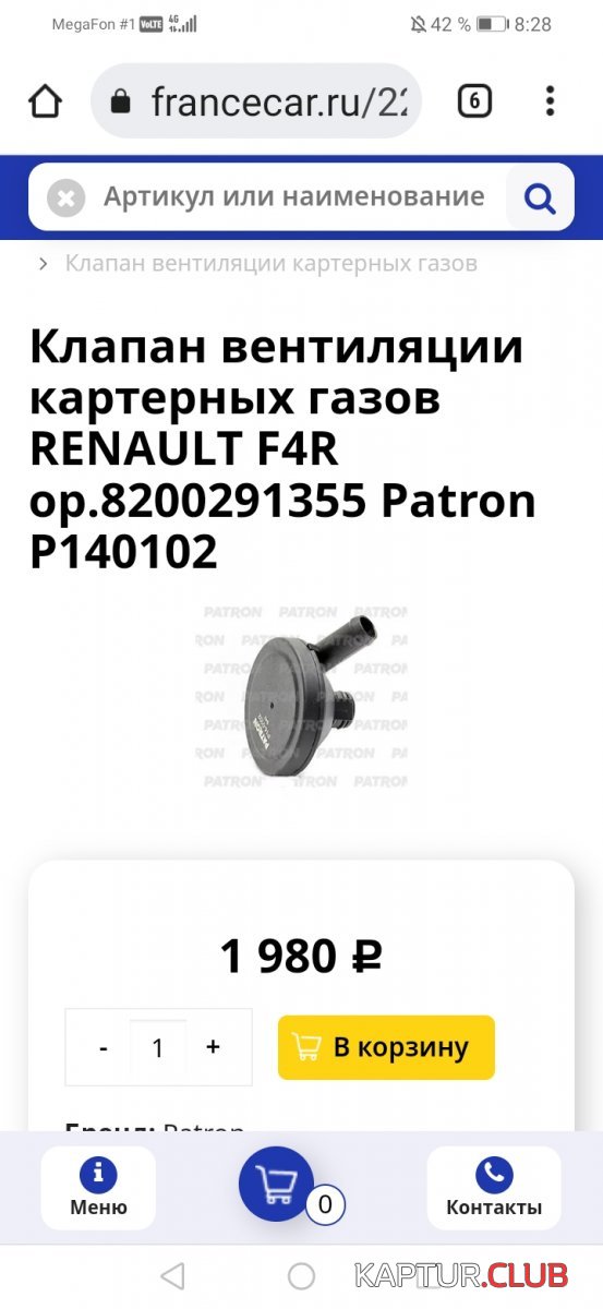

    А собрали правильно? Вырез в теле и вырез в крышке совпадает? А Кваттро френи подходит.

    Этот никто не рисковал ставить?

  8. Федорофф

    Может фото не правильное. Но защёлок снизу не видно. Если придёт без защёлок, то только разбор и донор резинка.

    По применению в перечне каптура нет, хотя так для дастеров, меганов и ещё многих и ориг.код наш х.з.
