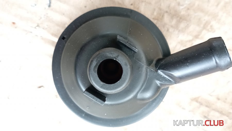

    На экзисте хорошие фото. Есть там защёлки.
    Но то что Кубик сегодня подсказал, то и заказал. В Экзист нет, в автодоке 1237₽ !
    Хотя и мой сегодня первый рабочий день, ведёт себя очень странно - утро , прогрев тишина...
    Поехал к работе - поёт, остановился тоже.
    Проехал 10 км - тишина. Доехал до точки, ушёл минут на тридцать. Завёл - поёт (((
    Потом по городу, чуть газа - молчит, накат орёт. Светофор тоже громко. Проехал пол пути назад - тишина. Глушил у дома и работы, до охлаждения и полного нагрева - тишина ???)))
    Может он так притереться :download::crazy:

    Мой походу притерся:clapping:
    С раннего утра и весь день тишина :boast:
    Но уже забрал то что Кубик посоветовал. IMG_20230228_105525.jpg | Рено Каптур Клуб Россия | Форум KAPTUR.SU IMG_20230228_105559.jpg | Рено Каптур Клуб Россия | Форум KAPTUR.SU

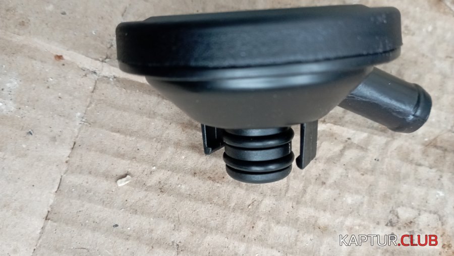

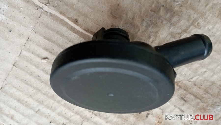

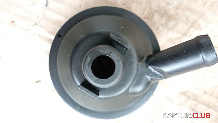

    Само фото клапана тоже выложи?
    Федорофф and Ezdec like this.
  7. Федорофф
    Федорофф Наш человек
    May 25, 2019
    831
    797
    МО, Чеховский р-н.
    Только разбирать не буду :cray2: IMG_20230228_150100.jpg | Рено Каптур Клуб Россия | Форум KAPTUR.SU IMG_20230228_150110.jpg | Рено Каптур Клуб Россия | Форум KAPTUR.SU IMG_20230228_150120.jpg | Рено Каптур Клуб Россия | Форум KAPTUR.SU

    Опять вытик начал проявляться, пока не очень громко и только на горячую, х.з. мембрану заказать за 1,3т или цельный клапан, на родной ценник 6тр,аналогов дохрена, тож какой нормальный х.з. Ценники от 2+тр и до 4+тр.
