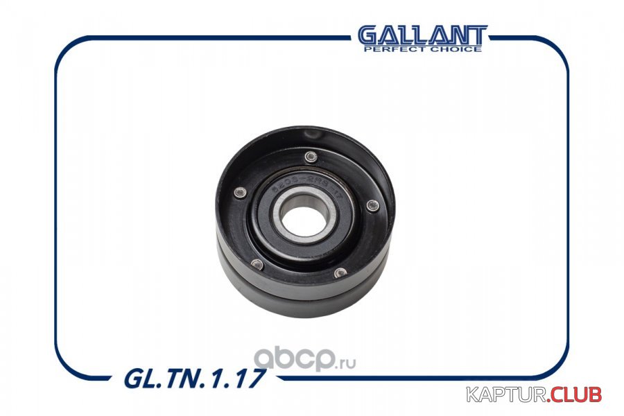

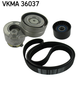

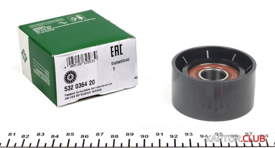

    Если ремень без трещин, купи отдельно ролик с площадкой , продается отдельно.
    Так же есть отдельно черный ролик,
    https://www.drive2.ru/l/517162991779579129/
    бывает отдельно ролик железный, но качество тоже на год
    GALANT GLTN117
    или уж совсем прижмет комплект от SKF VKMA 36037
