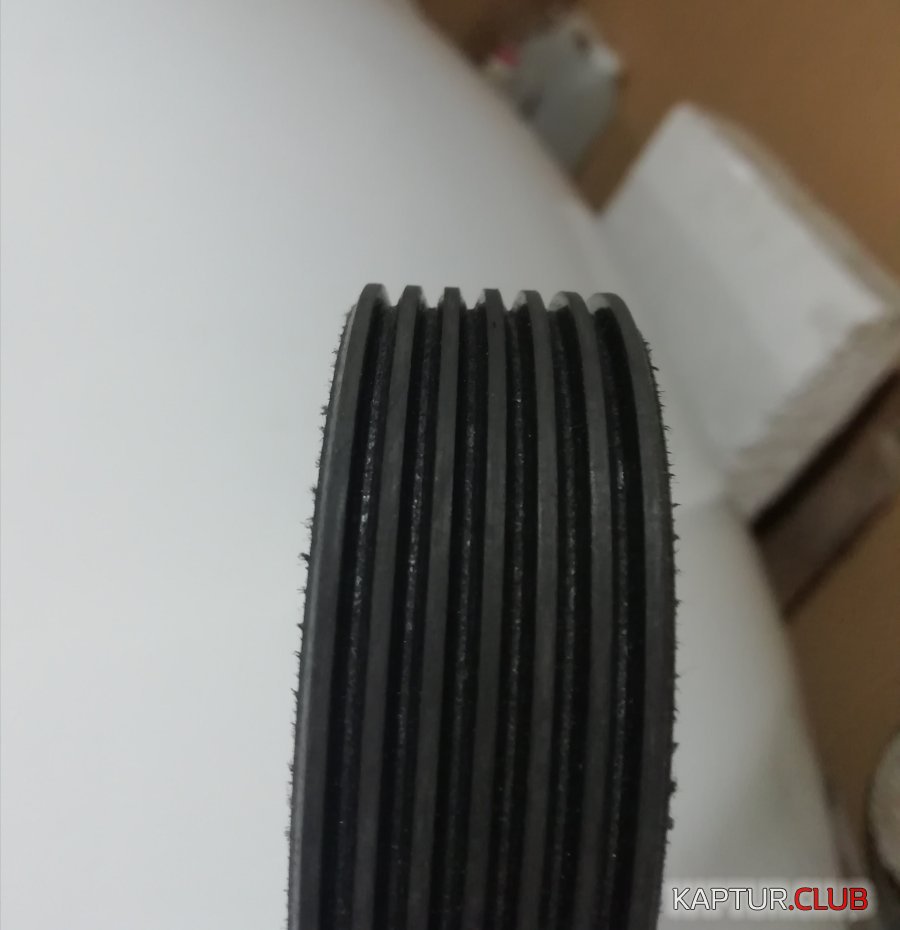

    В сырую погоду где-то на 30000 км на холодную появился свист, который по мере нагрева пропадал. Поначалу не беспокоил но со временем стал более продолжительный. К тому же на повышенных оборотах свист был слышен. Купил кондиционер ремня побрызгал звук уходил но не надолго. Проехал ещё 3000 км, свист стал просто невыносим. Ну думаю что может быть на пробеге 33000 км, ничего кроме подшипников натяжного ремня. Снял ремень, натяжной механизм, обводной ролик. Вскрыл подшипники, заменил смазку. Собрал, поставил на место, писк не беспокоил примерно месяц. Затем история повторилась. В итоге решил поменять оба подшипника и ремень. И о чудо писка нет. Возможно ролики свистели, но шелеста при прокручивании не было, хотя может при высоких оборотах и они могли посвистывать. Причина думаю оказалась в ремне.Понял это по моменту фиксации натяжного механизма. Ремень родной свиду он как новый, но за 7 лет видимо растянулся. Делал все сам в гараже. Ремень поставил корейский. Будем наблюдать. Всем удачных дорог. Видео к сожалению не грузится слишком большой объем.
