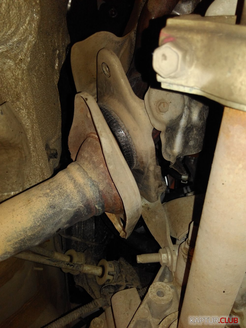

    Когда в следующий раз у вас появится зуд :biggrin: и шипение попробуйте ногой придавить глушитель вниз. Если звук пропадёт то можете смело менять пружины на болтах. Стоят здесь IMG_20170523_151520.jpg | Рено Каптур Клуб Россия | Форум KAPTUR.SU
