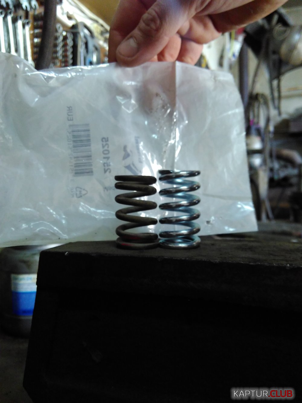

    Напишу на всякий случай. Зудящий и пердящий :biggrin: звук у меня появился через 2 недели после покупки авто. Причина была в этом IMG_20170523_152115.jpg | Рено Каптур Клуб Россия | Форум KAPTUR.SU

    прям вот на столько они сели и все, начало сечь?

    Сечь не секло,но как тут написали зудящий звук был а в салоне авто ощущалась вибрация. Но после замены пружинок проблемы больше нету. На счёт сели пружины или нет незнаю. Просто сравнил заводские и купленные.

    Как узнал?

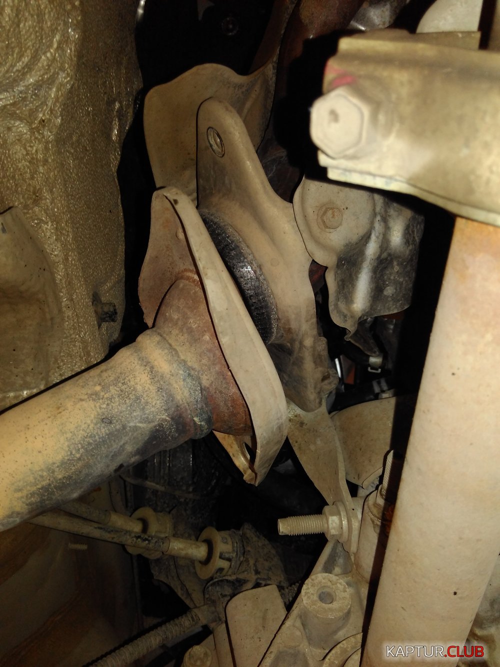

    Методом тыка. Это единственное соединение глушителя с выпускным коллектором.

    Вот это первое конструктивное решение по моей проблеме, возможно звук при разгоне в районе 3000-3600, как раз из-за того, что подсекает из под графитового кольца и как раз может быть именно он, появляется когда покатаешься когда все прогреется...
    Если действительно так то поеду к дилерам мозг выносить))
    И еще а где именно ногой глушак в низ давить? ))

    ну как вариант возможно. Можно самому болты вывернуть и подложить шайбы.

    На самом конце глушителя придавить ногой ,там где насадка на глушителе.

    У меня также при разгоне на 3000 об/мин ревет, как будто глушитель прогорел - думаю это стык коллектора с глушителем. А вот прерывистый зуд на холостых больше похож на работу бензонасоса(по звуку), что на самом деле - не пойму. Звук "гидравлики" может издавать и клапан вентиляции картера(очень похож).
