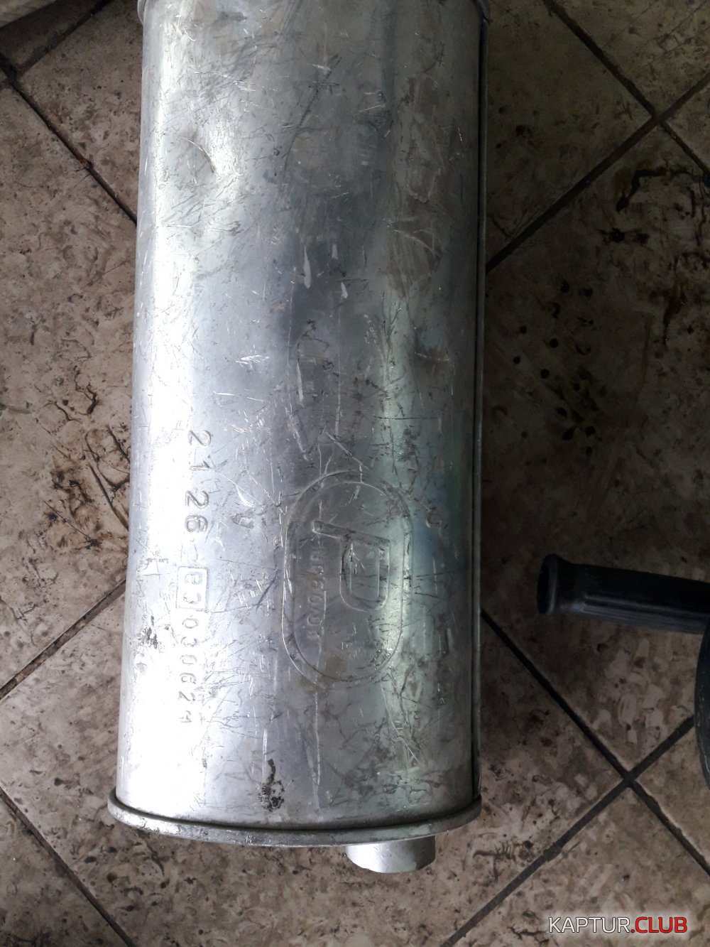

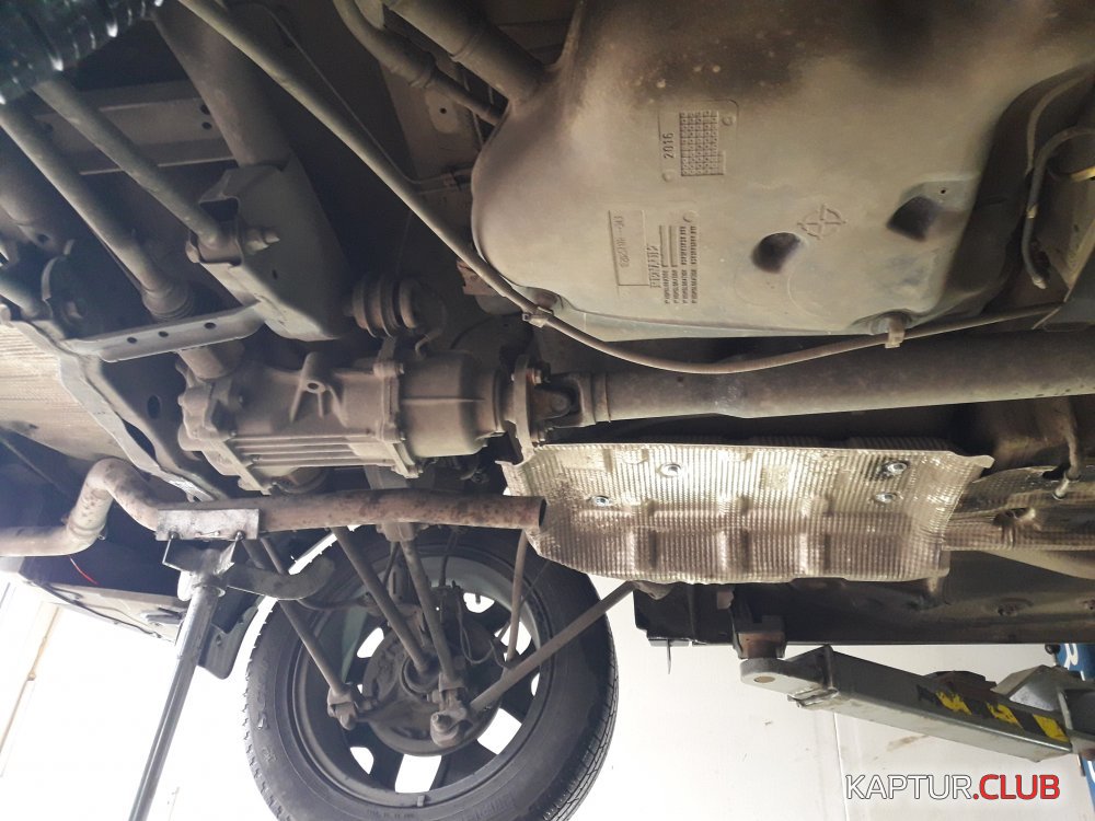

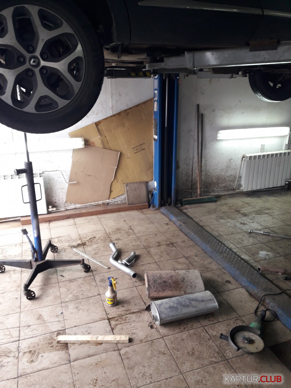

    Ну вот, как говорится бы ло бы счастье, да несчастье помогло. Поехали семейством на дачу к друзьям, да свернули не там. Вообщем долгая история, а если короче повредил глушак на перекатах, понадеялся на большой дорожный просвет. Поехал делать, подняли на подьемнике, сказали замят расширитель (банка), если не научно выражаюсь можете поправить, но дело не в этом, заменили её, поставили от Рено Меган и, вы не поверите, пропал это дзинь металлический при запуске или как многие говорят звук падающей металлической гайки, который присутствовал и у меня. Мастер еще сказал, что то говорит ваша " родная" банка через чур легкая, она говорит пустая вообще что ли. И правда, взял я в руки её, а потом ту которую поставили, ощутимая разница в весе. Второй день запускаю машину с утра, на улице уже прохладно, а при запуске тишина, никаких лишних звуков не слышно.
    Р.S. Извиняюсь, что не сфоткал всё в сборе, руки дойдут обязательно сфотографирую и выложу. Хотя особо там, смотреть нечего все вроде как и было.

    Нашёл место о которое он стукается каждое утро? Мегановский уже будет, потому и не задевает.
