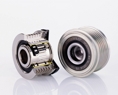

    Я все же склоняюсь к обгонной муфте. 2ой день завожу машину отключив датчик света и все обогревы и никаких посторонних звуков., достаточно 1 минуту поработать и можно все включать, в течении дня все беспроблемм

    Что такое обгонная муфта?

    стоит на генераторе

    Иначе шкив генератора. Через него/неё ремень идет
    proxy.php?image=http%3A%2F%2Fvipwash.ru%2Fsites%2Fdefault%2Ffiles%2Fobgonnaya_mufta_generatora.png&hash=c072a160d9f68ed364a1790113ff7907 | Рено Каптур клуб Россия | www.KAPTUR.club
    proxy.php?image=https%3A%2F%2Ff-a.d-cd.net%2Faffa8c6s-480.jpg&hash=67850657b980cae3b888bd5d8f526252 | Рено Каптур клуб Россия | www.KAPTUR.club
    А такая ли у нас стоит. Я че-то затупил и не смотрел...

    У нас просто муфта межосевого дифа, на самом деле это сцепление межосевого дифа, самого дифа нет.

    Звук все-равно должен откуда-то исходить. Допустим нагрузили больше электрики, при текущих оборотах двигателя генератор не тянет и эбу повышает обороты хх. Почему должен появляться звук? Тогда можно просто погазовать.
    По опыту предыдущей машины Рено: обгонной муфты на генераторе может и не быть. У меня на Сандеро шкиф откручивался, результат на видео под спойлером.
