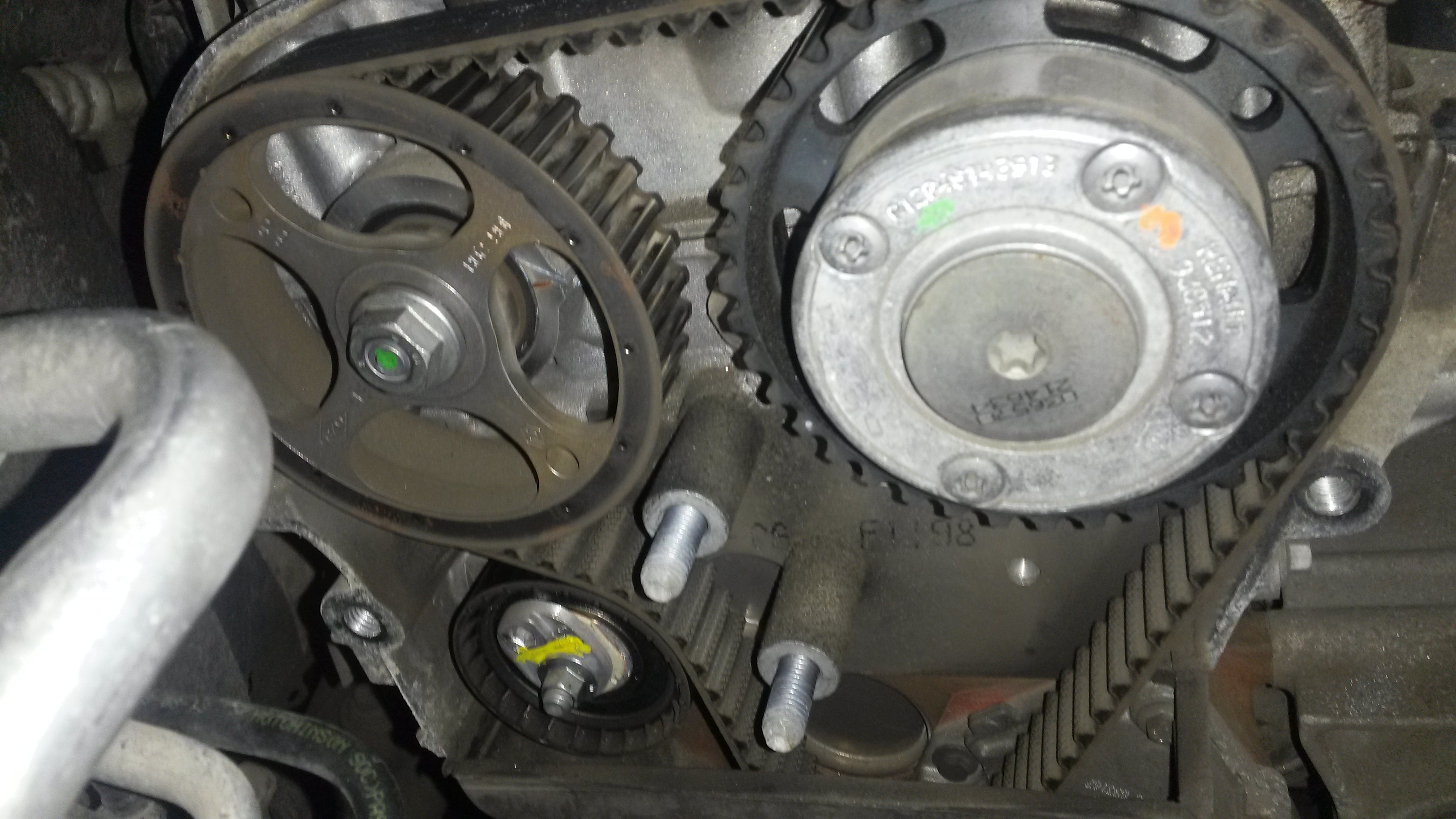

    Это известная проблемма двигателя 2.0 ещё со времён 3 эспайса! фаза регулятор умирает к 40-60 тыс, вроде стоит не дорого меняется быстро .

    Мне этот звук не нравится. Что конкретно надо менять?

    GAC GS8 2.0t 4х4
    этой проблемы на 2,0 давно нет. Начиная с первых Дастеров с 2012г. а машины прошли уже многие за 250ооо км.
    Фазорегулятор стоит дорого. Порядка 6-7ооо руб
    Фазорегулятор стоит под ременем ГРМ, и никак его "побыстрому" не поменять !!!!
    на фото он справа
