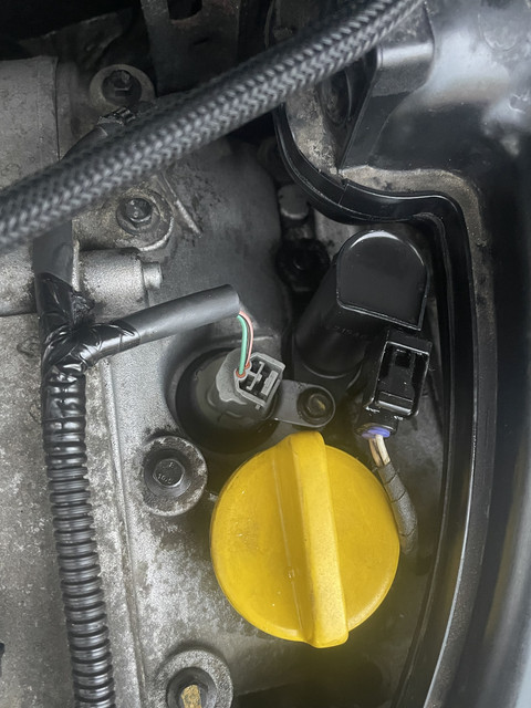

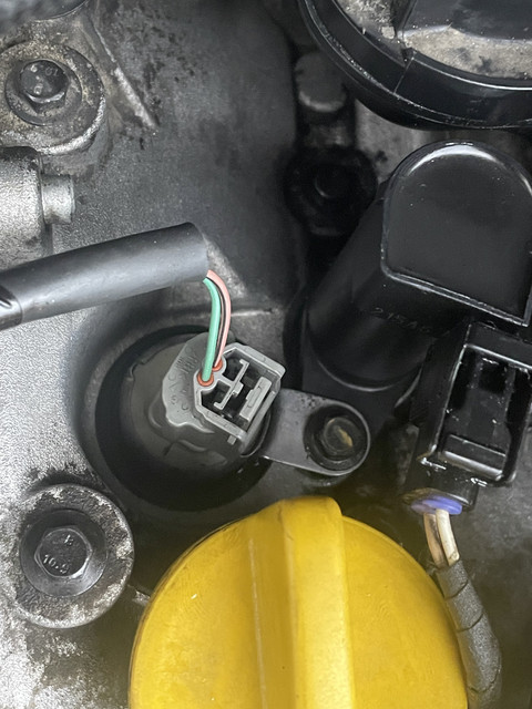

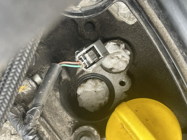

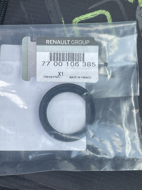

    Кстати точно, прям в самом начале июня я тоже менял этот сальник. Помню, что сильно матюкался когда пытался его вытащить))
    Его ни разу не меняли, все было грязным вокруг. И это при том, что в мае я ездил в рено-сервис на осмотр авто на предмет косяков или там подтеканий. Никто не указал на этот проблемный сальник))
    брал типа оригинал, помню что он дешевым очень был. подделка или нет хз.
    вроде сухо спустя 2 месяца, периодически поглядываю на него.
    proxy.php?image=https%3A%2F%2Fi.ibb.co%2FyQHqhnc%2FIMG-7327.jpg&hash=ef80ca56737fbdb93cd53df5cb7b6eb8 | Рено Каптур клуб Россия | www.KAPTUR.club
    proxy.php?image=https%3A%2F%2Fi.ibb.co%2F27q3tHh%2FIMG-7329.jpg&hash=8ff7cf59e7f7338b70171ea6cbe6d3ad | Рено Каптур клуб Россия | www.KAPTUR.club
    proxy.php?image=https%3A%2F%2Fi.ibb.co%2FNsDQ9Qd%2FIMG-7331.jpg&hash=67b15cb0a65268942d4c20c1adfd8f69 | Рено Каптур клуб Россия | www.KAPTUR.club
    proxy.php?image=https%3A%2F%2Fi.ibb.co%2FgZsssSp%2FIMG-7332.jpg&hash=9b444b2d1de4526b148b6c92d787a69d | Рено Каптур клуб Россия | www.KAPTUR.club
    а какой вообще сальник будет лучше: от Corteco или Auto-GUR RSS00457?
