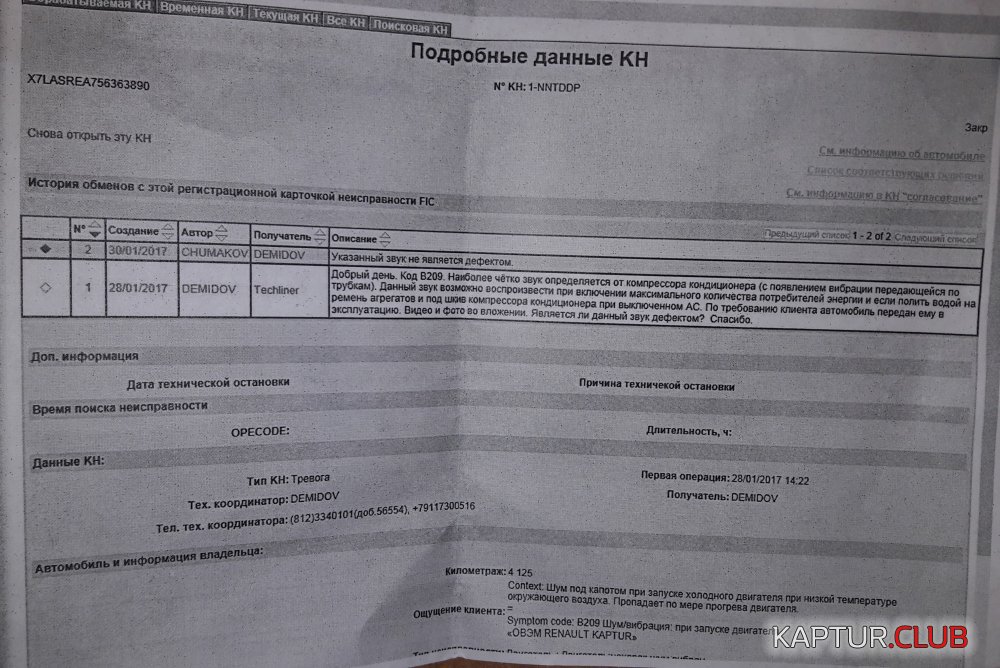

  3. Andrey
    Andrey Новичок
    5 дек 2016
    15
    21
    СПб
    Kaptur Style 2.0 4x4 АКП4
    Был позавчера у ОД Рольф Полюстровский с такой же проблемой, получил формальный ответ "это нормально для непрогретой машины, не гарантийный случай". Аргументы и доводы выслушали, поспорили, но отправили домой предъявив распечатку "мол, общались уже с Рено на эту тему".
    Форумчане, посоветуйте, что делать? Писать в Рено напрямую или другого ОД пробовать?

  4. gain1972
    gain1972 Активист Член клуба RKCR
    27 янв 2017
    73
    121
    Каптюр, 2л, АКПП, Stail, белый с черной крышей
    А письменный ответ дали?
    Andrey и Campan нравится это.
  5. Andrey
    Andrey Новичок
    5 дек 2016
    15
    21
    СПб
    Нет, на письменном ответе не настаивал.
