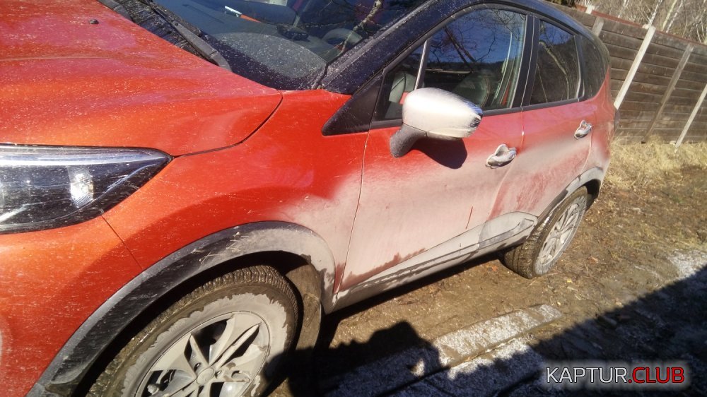

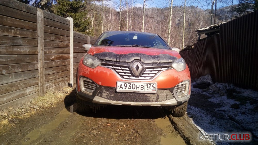

    Дилер вчера поздно вечером позвонил и на 9 утра на замену клапана , кто то отказался у них образовалось окошко . Погода подвела вчера шел дождь , сегодня -5 с утра , дорога сплошная пленка льда , пока доехал скорость 60-70 по дороге насчитал 6 аварий . Дилер не перестает удивлять , мало того что я не ездил на гарантийный осмотр (прислал по электронки видео шума клапана) так и сегодня не стал слушать работу двигателя . Автомобиль не мыли, загнал на решетку в помещения автомойки и оставил . Пока пошел посмотреть цены на Каптуры , Дастеры прошло 15 минут и все готово . Я спросил что нужно снять для замены , ответили : что у них есть специальный человек с тонкой рукой и длинными пальцами как у пианиста :smile: , да у меня рука туда пролазила но повернуть уже никак :sorry2: . Просил отдать снятую деталь для изучения , отказали так как они отправляют ее на завод и фото отчет по проделанной работе. После замены противный звук не слышал .:yahoo: Автомобиль за 3 часа превратился в каку .
