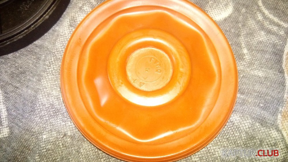

    Так самое интересное что мембрана целая , а если ее менять по 1000 руб каждые пол года , тоже не выход . Надо узнать в чем причина . Некачественная резина , быстро дубеет ? Хотел в выходные снять разобрать и глянуть , сунулся , горячо , у нас жара стоит под +35 уже неделю , в гараже 40 , плюнул , в бассейн плюхнулся.:smile:

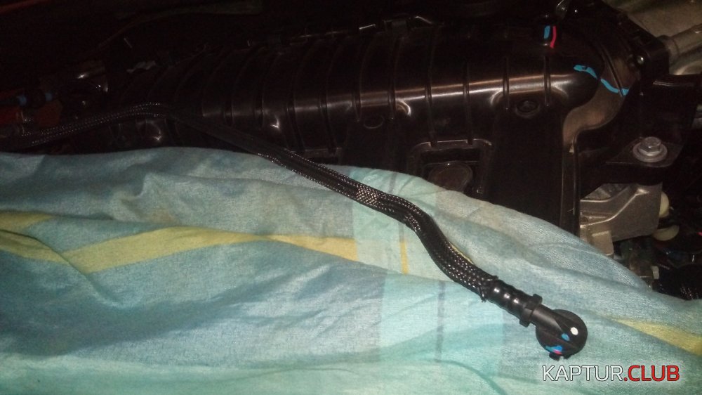

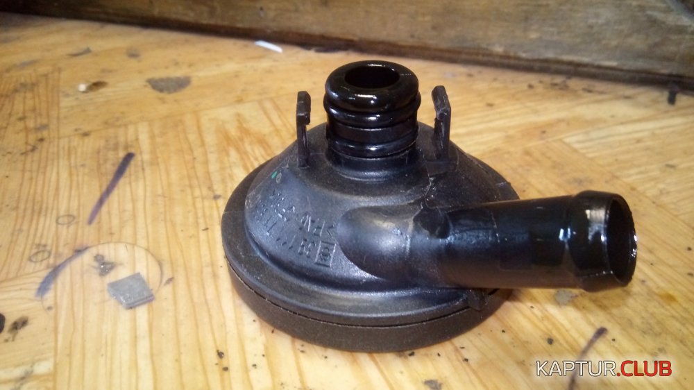

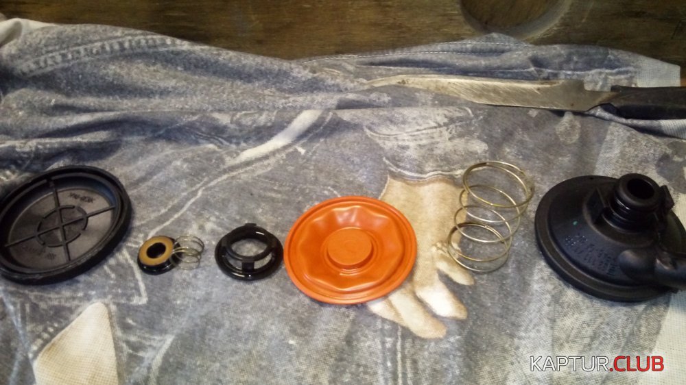

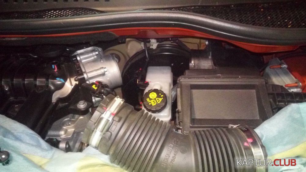

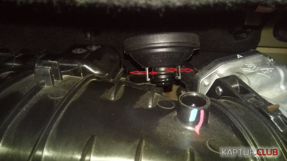

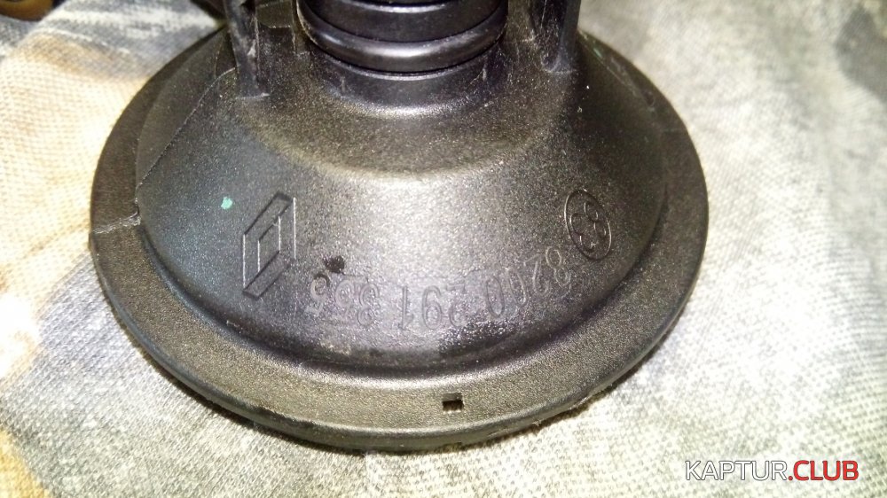

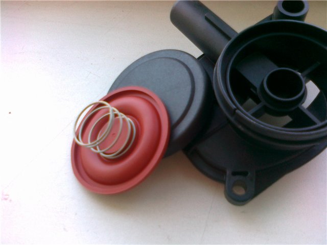

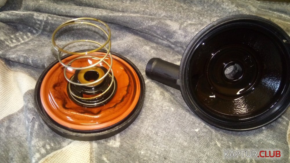

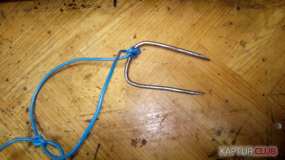

    Снял клапан растянул две пружинки , пока тихо . В принципе работы на пол часа , снимаем гофру , датчик чтобы не сломать , и левой рукой можно подлесть но надо сделать инструмент П образный с проволоки или стальки , заточит под клин и одновременно отжимать зацепы крепления клапана со стороны салона левой рукой , правой тянем вверх , потом снимаем шланг. Внутри ломаться не чему кроме мембраны которая целая и пружинки .
