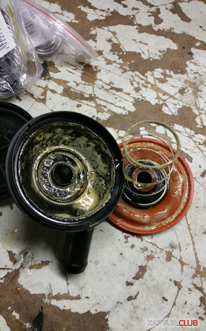

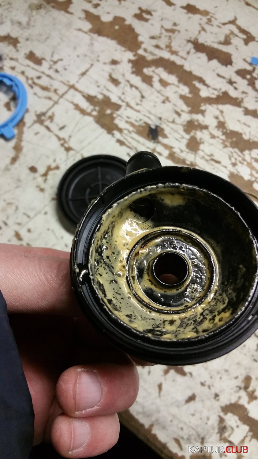

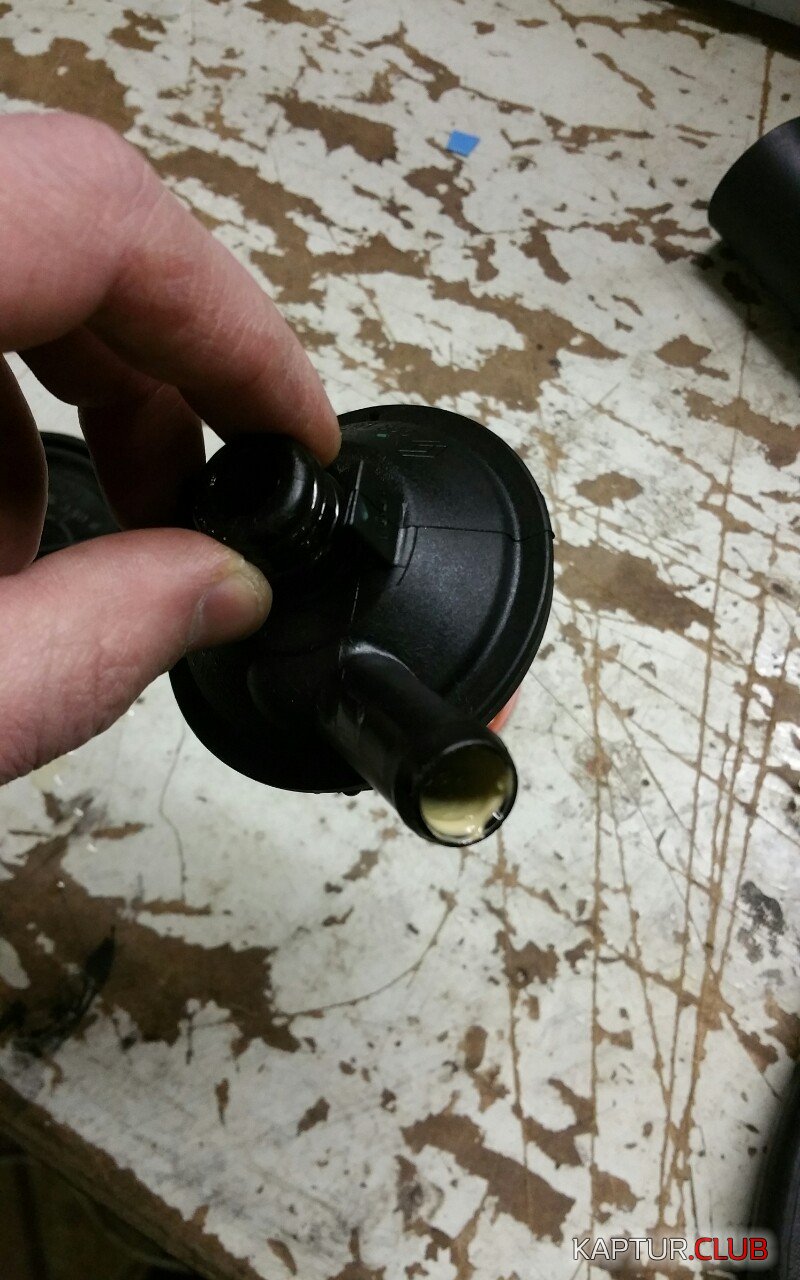

    И по гарантии менял и сам купил-один х хрюкает. Разобрал старый, не понравился белый налет.

    На эмульсию похоже. Мне поменяли по гарантии, но мне кажется все равно подхрюкивает, только тише.

    У меня не было такой субстанции , было масло на стеках. 6.jpg | Рено Каптур Клуб Россия | Форум KAPTUR.SU
