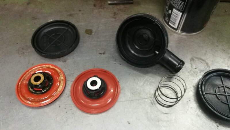

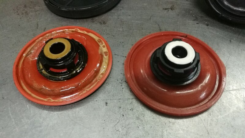

    Ооо Игорек Спасибо за номерок https://ru.aliexpress.com/store/pro...&terminal_id=cff6f3bf4ac04d2facf65b6e21643f7e Как раз хотел один запасной иметь для эксперимента . Я второй рез клапан почистил и пружинки сильнее растянул , шума больше нет ,даже в морозы не было .

    в экзисте 481H1014040 стоит 117руб.
    https://www.exist.ru/price.aspx?pcode=481H1014040
    Кто то уже ставил такой?
