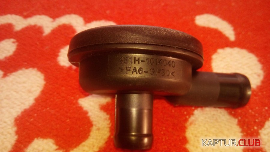

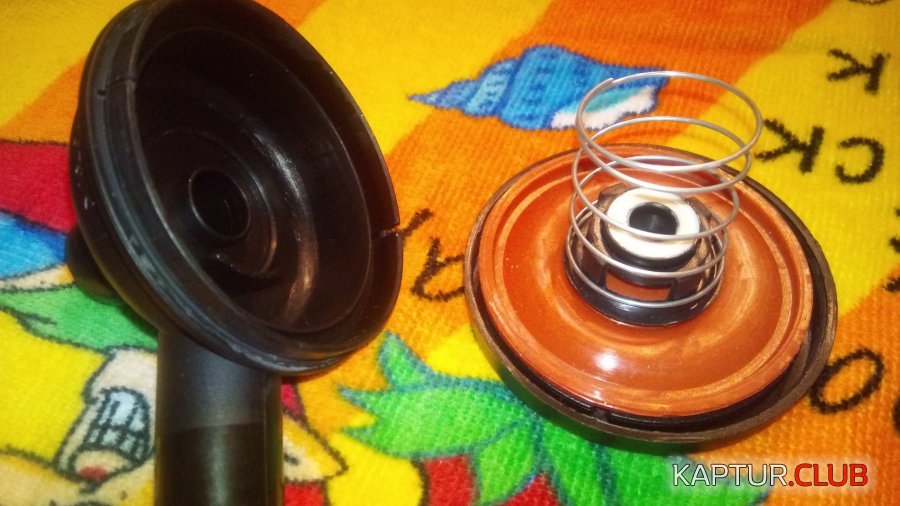

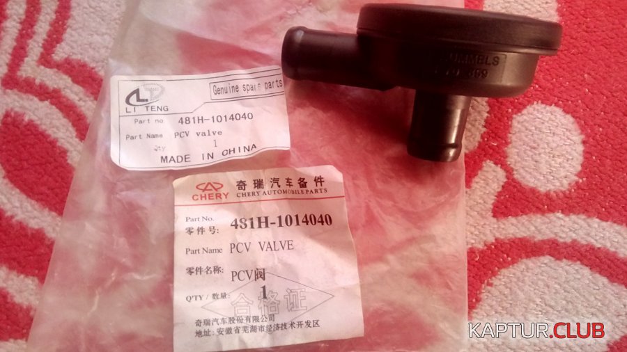

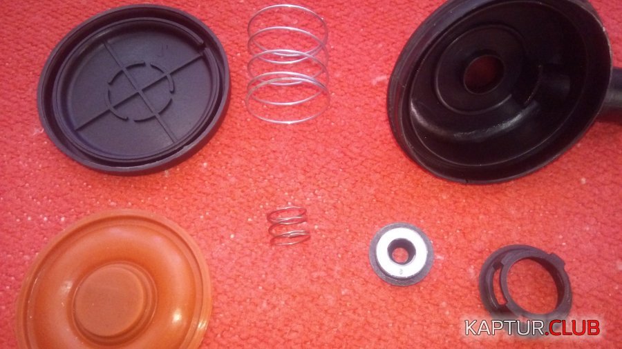

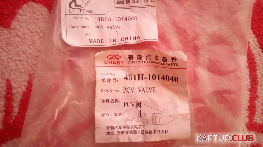

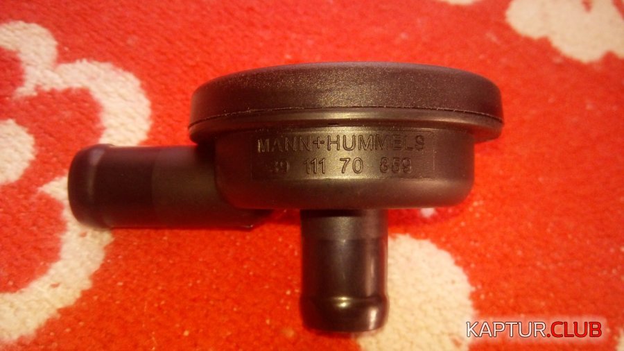

    Два с половиной месяца шла посылка . Клапан рециркуляции газов с Чери по цене 500 р . Пока не примерял не менял , так как после последней чистки и растягивания пружин , он молчит . Пусть лежит как донор или как дежурный для быстрой замены .https://ru.aliexpress.com/item/481H...5-Qiyun3-A5-Elara-Tiggo3-1-6/32664695863.html

    т.е. в атодоке 126руб. лучше взять чем али...))))

    EMEX - 119 руб, кто дешевле?
    PS Имхо: КРКГ (Клапан Рециркуляции Картерных Газов)нужен не только экологам, но и создает не большое, постоянное! разряжение в картере, что снижает "сопливость" сальников. НО излишнее разряжение = подсос грязи (абразива) через те же сальники.
    Опять же имхо: проблема неработоспособности КРКГ вызывается накоплением конденсата (масла и воды) в клапане и его последующем замерзании.
    А при + температурах хрюканье исправного (в некоторых режимах) объясняется отсутствием демпфера хода клапана.

    А у меня на 8200291355 в Автодоке - минимум 3274 рубля, Опт4. Что я не так делаю?

    Тут сейчас все отписались по клапан от Чери , этот - 481H-1014040
    Ну а родной 8200291355 - да дорог .
    Аналоги , от тысячи.

    Я эту инфу подбросил для общей пользы , вдруг у кого через 4-6 лет возникнет необходимость (порвется мембрана ) и будет искать аналог дешевле оригиналу , может кому пригодится. Можно вообще оставить родной корпус , а потроха поменять , тем более у вас и цены смешные.
