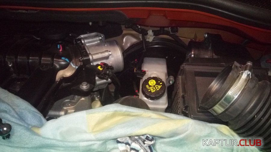

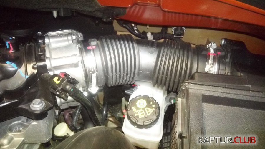

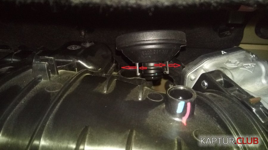

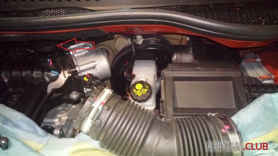

  1. гарди
      86,2 КБ
      463
      87,9 КБ
      412
      70,4 КБ
      806
      75,9 КБ
      804
    igors, fintyra, zzr и 2 другим нравится это.

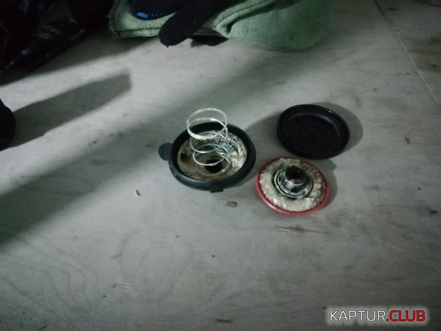

    Тоже с наступлением холодов при прогреве и включении больших потребителей сифонил клапан. Решил сам разобрать, в сервис ехать неохота было. Вот что увидел:
    IMG_20181030_174125.jpg | Рено Каптур Клуб Россия | Форум KAPTUR.SU IMG_20181030_174033.jpg | Рено Каптур Клуб Россия | Форум KAPTUR.SU
    Почистил все детали, собрал клапан, поставил обратно. Проблем пока нет, посмотрим в сильные морозы как будет.

    А это чего? Смазка такая или эмульсия?
    pan нравится это.
  11. Dgon
    Dgon Наш человек
    4 дек 2017
    600
    775
    Калуга
    Женя
    Эмульсия вроде как. Может из-за того, что пробеги маленькие.
