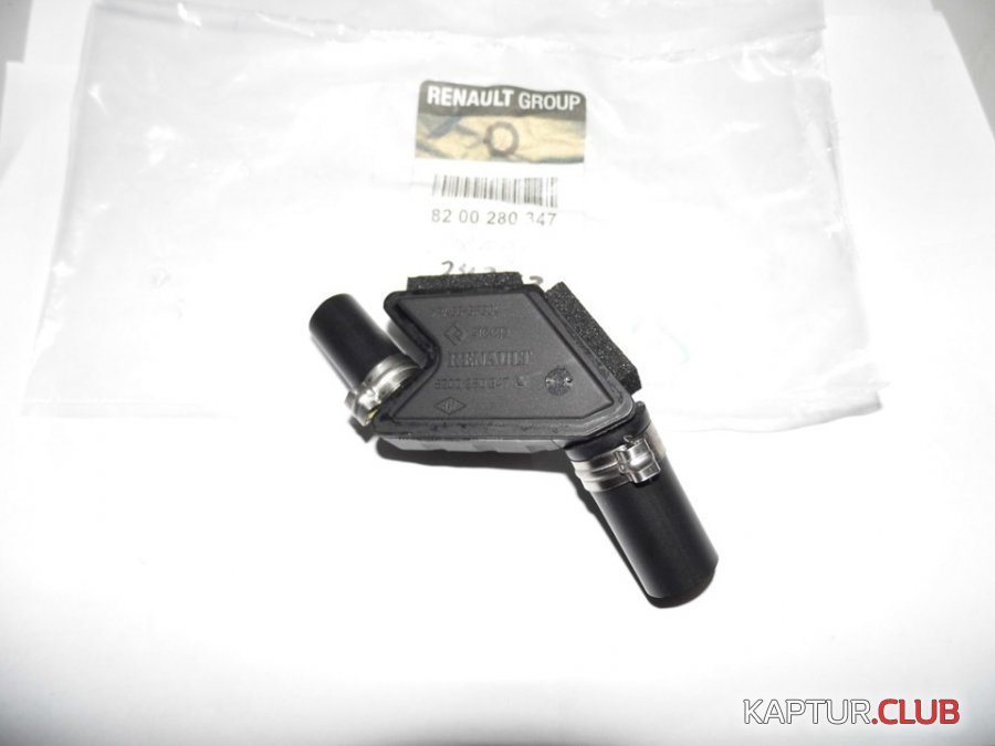

    Думаю заказать и поставить вот это чудо
    Потому как заменой мембраны лечится но не надолго

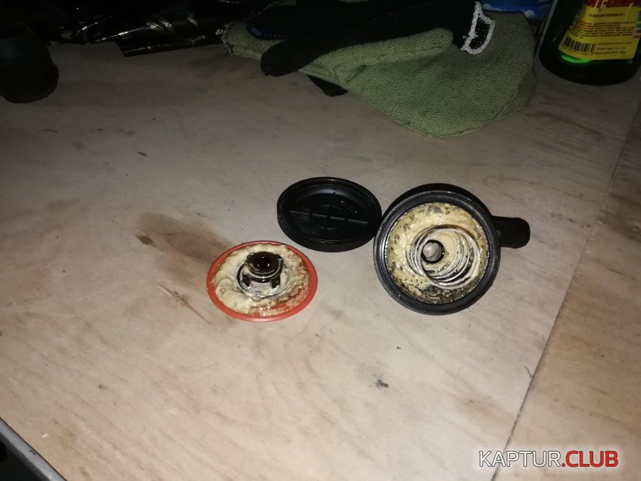

    Я свой разбирал и не раз ,да, не много в масле был ,
    но такого ? хрен его знает

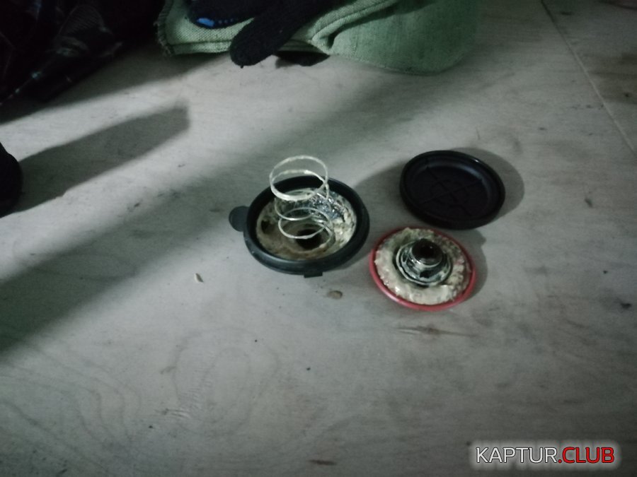

    Перед разборкой просмотрел интернет, у человека было один в один как у меня на фото, тоже почистил и стало нормально. И тоже короткие поездки, работа на холостых. ХЗ, может это влияет.
    Вообще почистить нет проблем, 20 мин времени на все уйдет. Менять мембрану смысла не вижу, она целая. Тем более, что и не помогает многим.
    Переходник 3.5 тыс стоит, если уж другое не поможет, то потом прикуплю.
