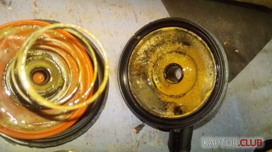

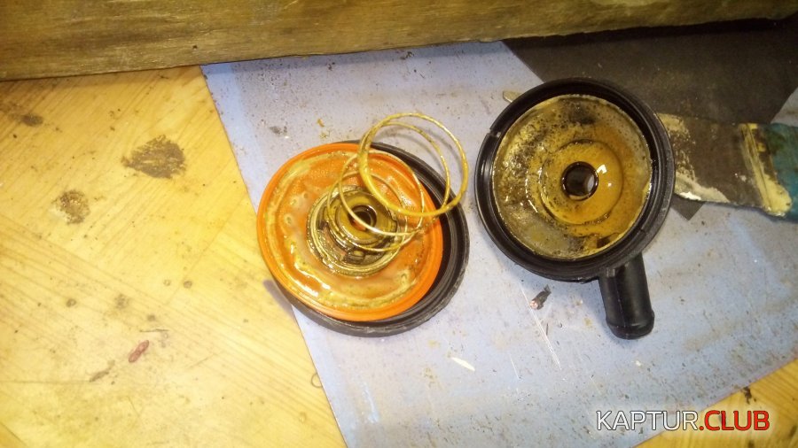

  11. гарди
    Уже почистил , но фото не делал в этот раз , там все по старому как и в те раза . У меня все уже налажено снимаю с закрытыми глазами за пол часа с промывкой и чисткой . Вот фото того года.
