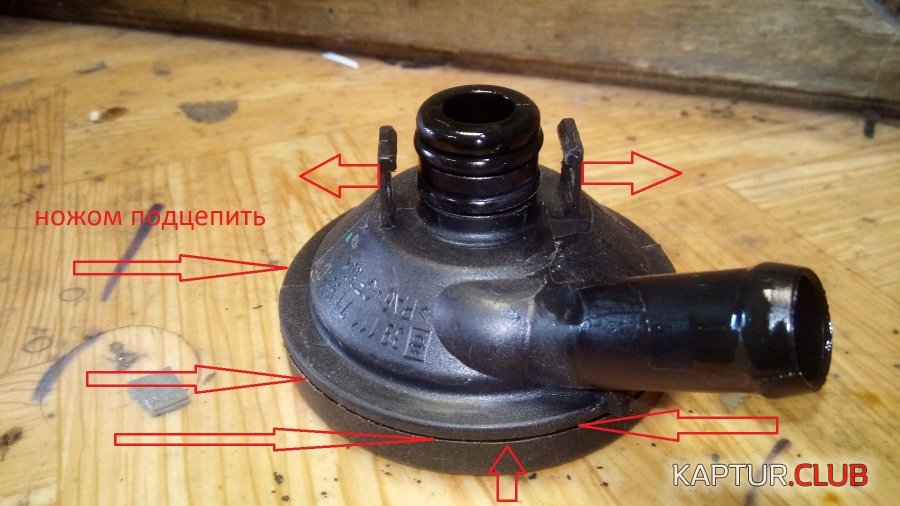

    А процесс? Дроссель снимаете или так отсчелкивается легко? На отключеном АКБ если дроссель? И чем помыть? Вд40 пойдет?

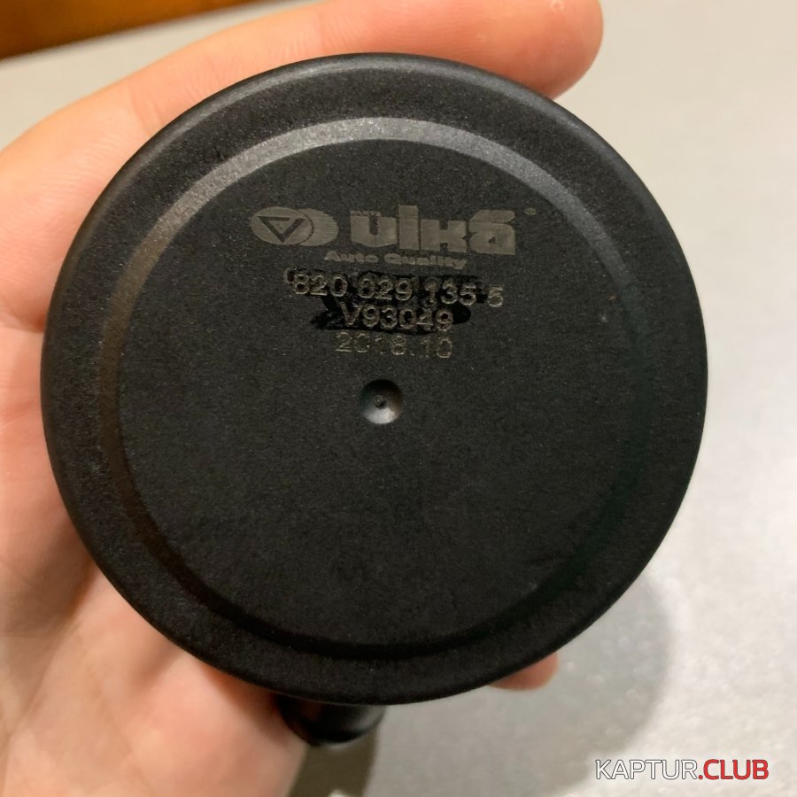

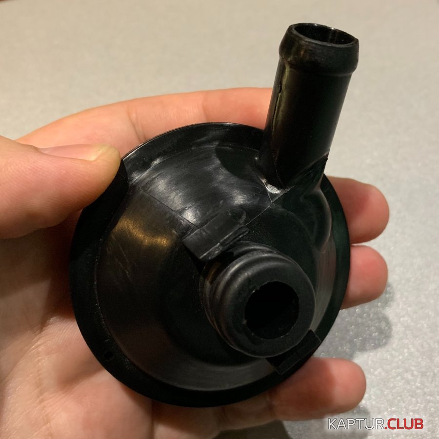

    Сегодня поменял оригинальный пищащий клапан на аналог. Кому интересно, фото прилагаю. Цена 1200
    dezruptor, Юрий.Л, гарди и ещё 1-му нравится это.

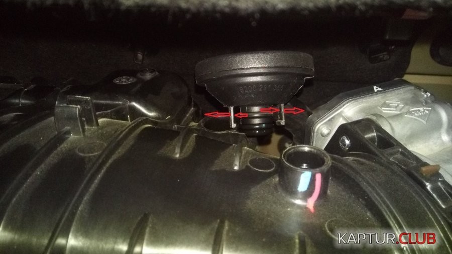

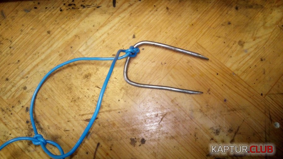

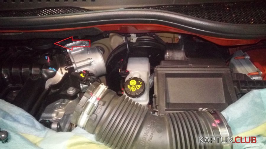

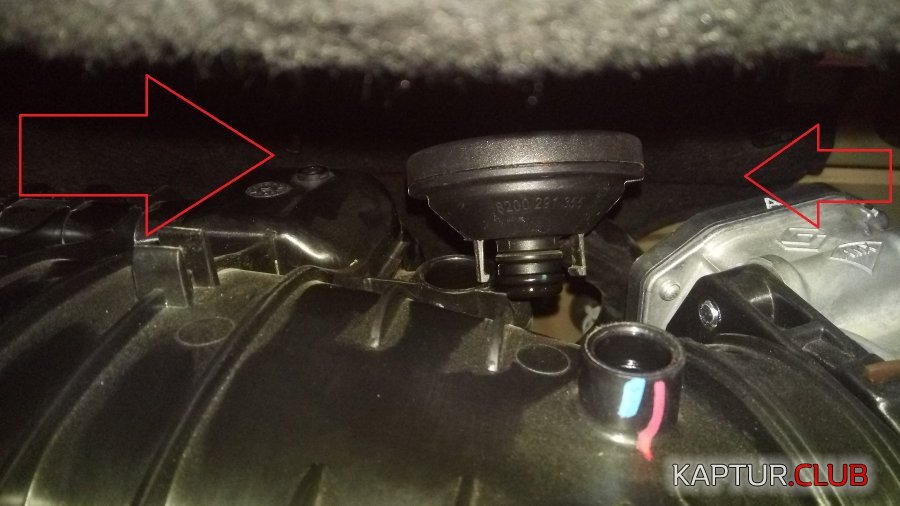

    Все по старому , снимаем воздуховод -гофру , правой рукой специнструментом отжимаем зацепы , левой тянем вверх, враскачку , легонько , снимаем шланг и все готово.

    проверил утром, звук стал тише, но не исчез. после прогрева звук исчезает полностью.

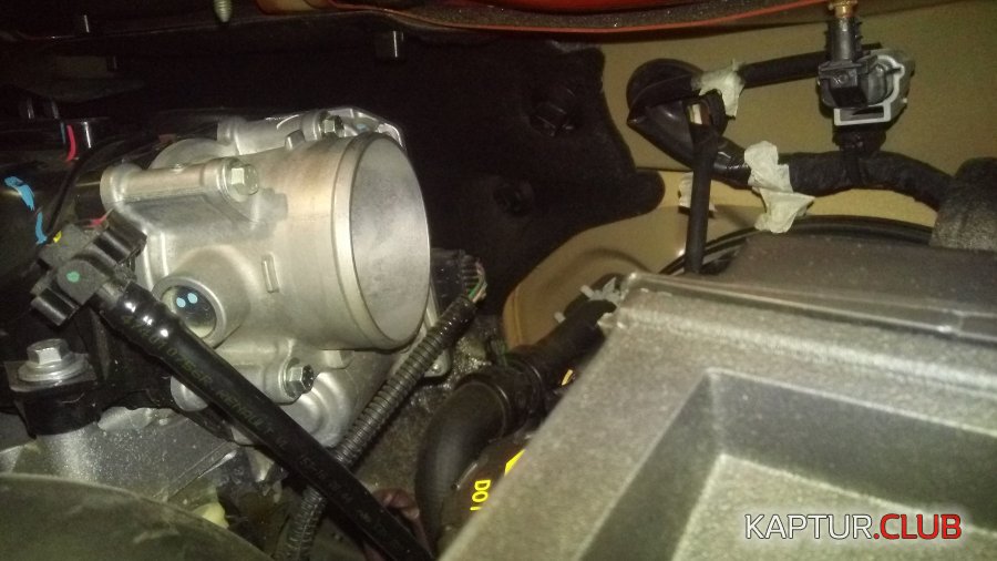

    Мне дилер менял прямо на улице при мне за 2 минуты. Может конечно слесарь шустрый был с небольшими и ловкими руками, но ничего дополнительно не снимал, - подлез двумя руками, сдернул шланг, отжал зацепы, осторожно извлёк, поставил новый ещё быстрее. Похоже далеко не в первый раз меняет. Дольше ждал оформления гарантийных бумаг.
    Для дефектовки клапана машину не оставлял для утреннего пуска, просто отправил инженеру по гарантии свое видео утреннего пуска с хрюком клапана с фиксацией VIN и гос номера.
  9. гарди
    Согласен ,если мастер их пачками меняет и руки как у пианиста , а у меня масса 107 кг и руки как у кузница , мне подлезть не вариант .
    Ky6uk, B@l@ns, Стрелков11 и ещё 1-му нравится это.

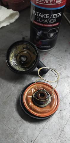

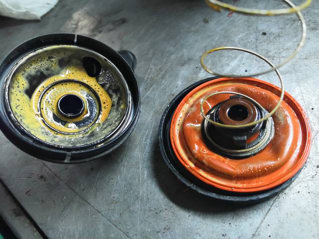

    Сегодня слазили, достали и помыли клапан... Всё как ранее.. есть следы эмульсии.
    proxy.php?image=http%3A%2F%2Fimages.vfl.ru%2Fii%2F1554197103%2Fe8d6bf77%2F26022637_m.jpg&hash=1d4548bcdfefc8a84725149e4f93338e | Рено Каптур клуб Россия | www.KAPTUR.club proxy.php?image=http%3A%2F%2Fimages.vfl.ru%2Fii%2F1554197104%2F618a285d%2F26022638_m.jpg&hash=12ab3a5a61eb51ba56529392de602c40 | Рено Каптур клуб Россия | www.KAPTUR.club proxy.php?image=http%3A%2F%2Fimages.vfl.ru%2Fii%2F1554197104%2F6de8a113%2F26022639_m.jpg&hash=5e59802522ce4b0cdb8c3e043e1e1f80 | Рено Каптур клуб Россия | www.KAPTUR.club
    proxy.php?image=http%3A%2F%2Fimages.vfl.ru%2Fii%2F1554197105%2F128fd1a8%2F26022640_m.jpg&hash=ca88f92de70c4273b81076a8e9ca1c59 | Рено Каптур клуб Россия | www.KAPTUR.club proxy.php?image=http%3A%2F%2Fimages.vfl.ru%2Fii%2F1554197105%2Faabbaa15%2F26022641_m.jpg&hash=323d3706cf953e408926075ba5ad83a7 | Рено Каптур клуб Россия | www.KAPTUR.club
    Вот эта оранжевая резинка немного подрастянулась.
    После помывки закрылась крышка туговато...
    Че полез? Стало подхрюкивать на маленькой скорости - парковка во дворе или при отъезжании с парковки на стоянке.....
    Думаю, че бы не слазить..дорожка протоптана уже....
    Буду наблюдать....
    п.с. Прошел год и 20ооо км. с момента крайней промывки

    Я поэтому прозапас купил клапан от чери за 100р., чтобы при необходимости снять резинку с него.
