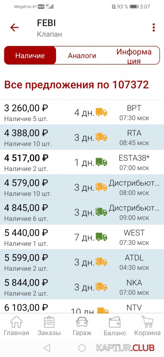

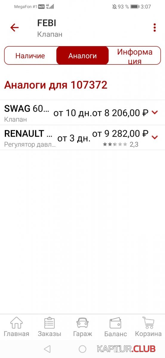

    Однако...
    Screenshot_20221214_030704_ru.autodoc.autodocapp.jpg | Рено Каптур Клуб Россия | Форум KAPTUR.SU
    Screenshot_20221214_030713_ru.autodoc.autodocapp.jpg | Рено Каптур Клуб Россия | Форум KAPTUR.SU

    было АКП 4x4, стало 1.5 AMT
    мне автодок выдал 2 941руб. жадины)))) ждать 2 дня
    в магазине который ближе 2 487руб. ждать 3 дня
