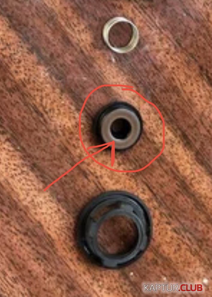

    Чтобы клапан не свистел, нужно поменять прокладку на пластиковом прижимном клапане. Внутри самого клапана.

    А где ее взять? Есть номер? Или подходит от чего то еще?

    Я не нашел - у меня она развалилась. Почистил клапан и поставил без нее - 1.5 года тишина была. Недавно опять захрюкал - разобрал, клапан в эмульсии. Почистил, поставил обратно, через неделю все повторилось. Опять разобрал - обнаружил, что мембрана растянулась. А у меня был давно куплен клапан от чери, качество этого клапана конечно так себе, поэтому и не ставил тогда его, так как родной после чистки нормально заработал. Кстати, резиновой прокладки на китайском клапане изначально не было. Поставил пока от него мембрану - вроде тишина. Если опять захрюкает - то закажу мембрану отдельно. Сейчас вроде есть нормального качества. https://www.ozon.ru/product/membran...-2-0l-d-57-mm-ftorsilikon-rosteco-1365030499/

    Тоже заказал ее. Еще пробку маслозаливной горловины заказал. На старой кусок резинки оторвался, может через него сифонило. Пока поставил подошетшее визуально по размеру.
