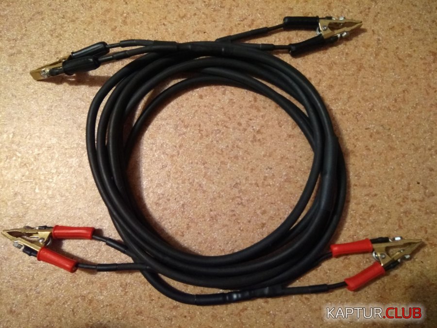

    Выглядят на фотографии красиво, с душою делал.
    Но на практике по параметрам ничем от китайских, что продаются в Ашане и Ленте, не отличаются.
    Во-первых, сечение проводов для 500-600А надо брать не меньше 60кв.мм, лучше 100. Т.к. при таких токах на проводах возникает падение напряжения, которого может и не хватить для хорошей искры. Тем более, что длину проводов ты увеличил почти вдвое(не даром китайцы ограничивают длину 3-я метрами).
    Во-вторых, сами "крокодилы" очень хлипкие, сделаны из тонкой черняшки и имеют очень малое пятно пятно контакта. Всё это вместе тоже очень сильно ограничивает максимальный ток. Я считаю, что крокодилы должны быть выполнены из меди(лучше бронзы), если листовой, то не менее 3мм толщиной, а ещё лучше с утолщёнными накладками, как у сварочных зажимов.
    Третье- это материал изоляции. Если резину сразу не закрыть ПХВ трубкой, то на краске, где будет лежать прикуриватель, появятся чёрные несмываемые следы.
  8. Старший научный сотрудник
    1 окт 2016
    4.440
    11.052
    Развернутый отзыв:good2:
    Про не лучше китайцев не согласен. Честные 35 квадратов против их даже до 10 недотягивающих, думаю однозначно лучше. Пусть и не 500 ампер. Характеристика провода 300 точно даст.
    Длина большевата, согласен, но это для удобства работы больше.
    Много переходных сопротивлений согласен дадут просадку. Но с пайкой я не дружу)))
    Крокодилы латунные, толщина как раз мм 3. С китайской фольгой не сравнить совсем. Пружина жёсткая.
    А вот с трубкой ПВХ не совсем понял. Куда? Как?

    И согласен, и нет одновременно)
    Пока жил в Сибири, а это до 2013 года, проводов из магазина хватало. Но в среднем на сезон, максимум два: крокодилы разваливались, оплетка рассыпалась и прочее.
    Современные провода на пару раз. Причины теже, но качество совсем плохое. Ещё добавилось: разваливается место контакта крокодила и провода, попались провода в которых один не прозванивался совсем)))
