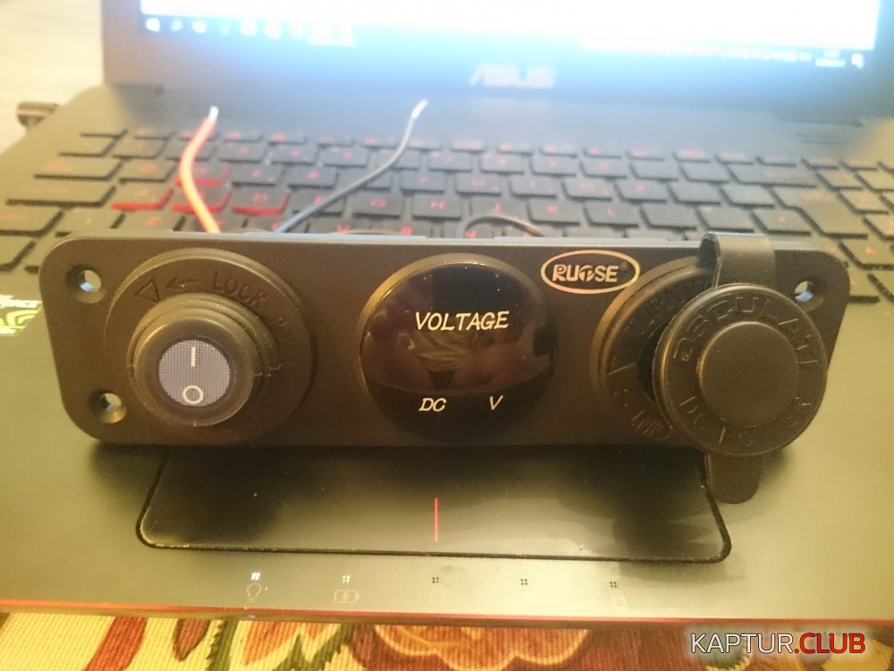

    Именно потому, что питание постоянное, в заготовке для установки розетки в багажник закуплен и смонтирован выключатель: upload_2017-5-22_21-59-42.jpeg | Рено Каптур Клуб Россия | Форум KAPTUR.SU
    Дополнительная подсветка будет запитана напрямую на штатный фонарь. Когда будет, куда ставить весь обвес салона и багажника розетками-фонарями, покажу и распишу.:russian ru:

    А зачем для розетки в багажнике выключатель ?

    Она используется редко, зачем её без нужды держать под напругой (сырость, соль, утечки тока). Но когда её используешь (компрессор, холодильник ещё что-нить) видеть сколько в батарее осталось (вольтметр называется:hi:).:russian ru:

    Ну с вольтметром мне и так понятно .
