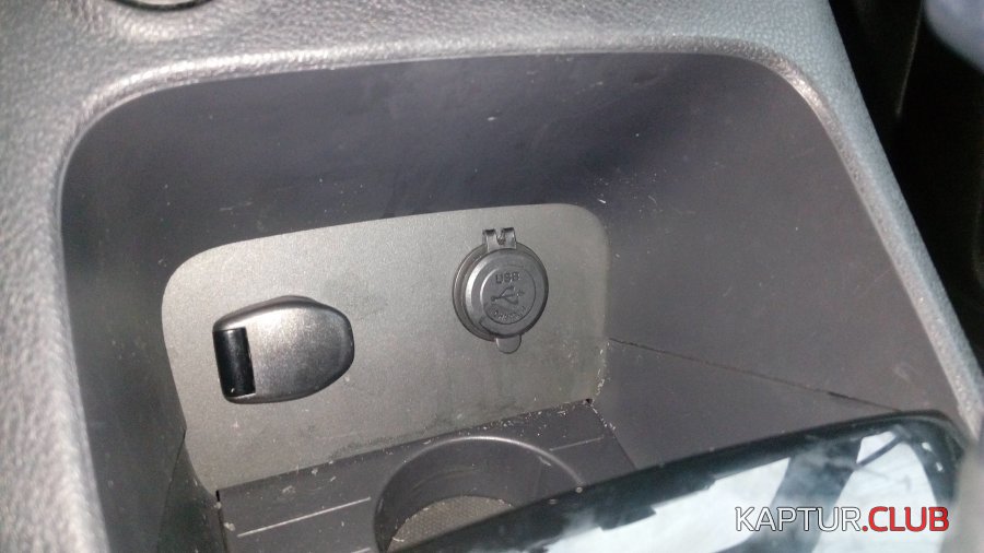

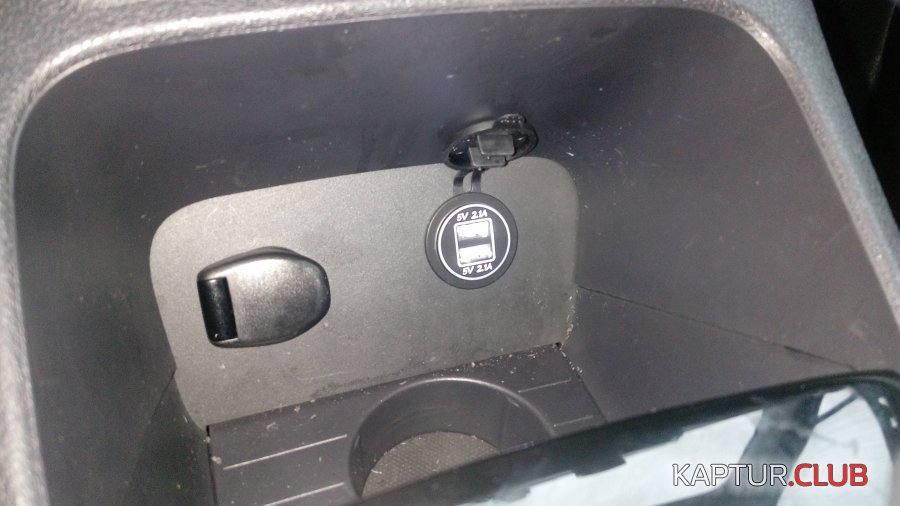

    Сделал usb зарядку. Запитал на постоянку с выключателем, чтобы можно было пользоваться и при заглушенном двигателе.

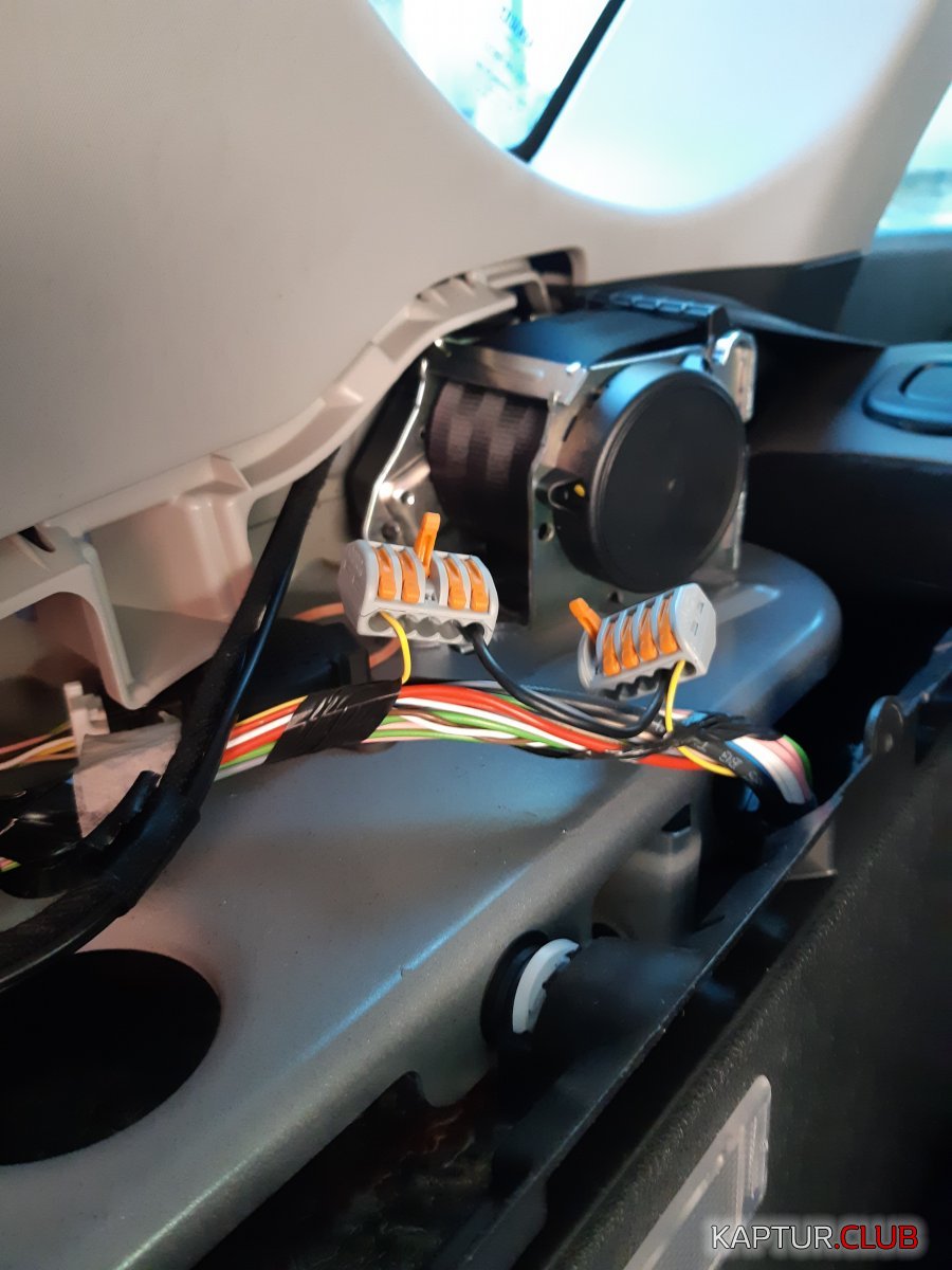

    Перечитал несколько тем по прикуривателю в багажнике, но так и не понял, куда цеплять плюс? У кого на красном проводе при зажигании, у кого постоянный, а у кого и провода толстого красного нет.
    Хотелось бы только при зажигании чтобы был. Подскажите, плиз, у кого такая же как у меня комплектация. Чтобы лишний раз иголками не тыкать...

    Комплектация Extrem, плюс взял с желтого провода. 20200325_180312.jpg | Рено Каптур Клуб Россия | Форум KAPTUR.SU
    От этой розетки питаю только видеорегистратор.

    Всё верно , вот читай - http://kaptur.club/threads/campan-kaptur-2-0at-4wd-style-orange-black.652/page-7#post-86814

    Понял. Интересно, а жёлтый провод какого сечения и за каким предохранителем? Может, на него повесить...
