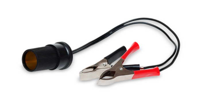

    Да припаивался там . На второй вопрос отвечу - У нас стоит пред. на 10А нужно поменять на 15А !!!!!
    А компрессор особенно хороший , может в пике и 17-19А дать .
    Поэтому у меня уже давно есть переходник с крокодилами !!!!
    Качать лучше всегда с аккума ))
    А , да ноге не мешает !!! Прежде чем ставить , примерял . У меня рост 180

    Зачем так жёстко? Переходником пользоваться не пробовали?

    Воооо !!! Я об этом и писал !!!

    Интересная штуковина. Раньше таких не видел, можно и самому сделать. Но есть маленькая заковыка. На машине езжу не я один, девайсов со штекерами много( тот же пылесос) поэтому решил проблему кардинально с обрезкой штекера и установкой крокодилов. И еще патрон прикуривателя пластмассовый боюсь что даже заменой предохранителя на более мощный он - сам патрон может не выдержать.

    Да выдержит !!! Не сомневайся !!!!
    А такой переходник стоит не многим более 100 р.
