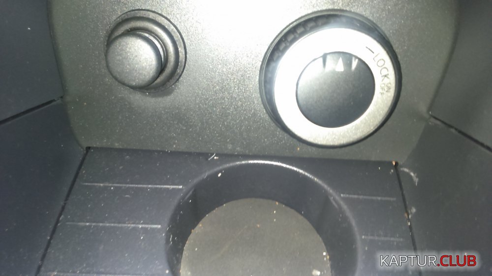

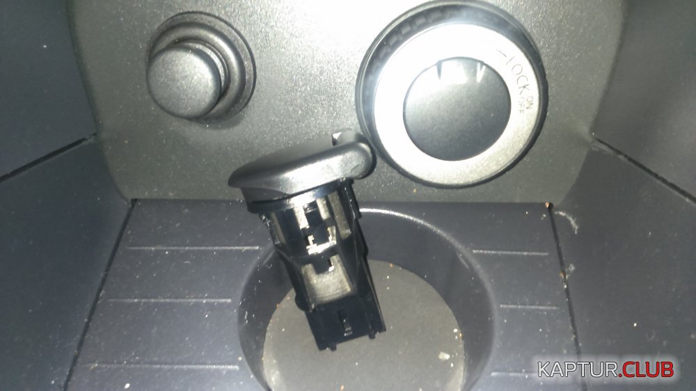

    Разжился родным прикуривателем от Логана (даром) .
    Поставил , заняло минут 20 , сфоткаю завтра (забыл) .
    Завтра проверю предохранитель (какой стоит , я думаю 10А , поменяю на 15А ).
    Родную розетку (которую снял) поставлю в багажник , вернее на пластиковую накладку ( на которой держится полка )
    Так и в багажнике и у задних пассажиров будет .
    Алимик, Diskriper и IchibanZ нравится это.
    83.812
    207.856
    Не выдержал , сходил проверил - предохранитель № 32 , стоит сразу на 15А .
    Ни чего менять не надо !!
    Вот фотки прикуривателя и родной розетки (демонтированной)
    Алимик, Yury K.SB, IchibanZ и 3 другим нравится это.
