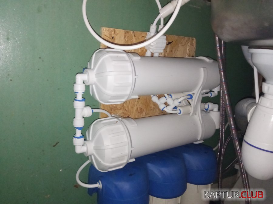

    Собрал и установил фильтр обратного осмоса. Заказывал на али. Комплектующие шли до 2-х месяцев.

    Молодец! Подробней нельзя написать? У кого брал, что входит в комплект? Какая вода: водопровод или скважина?

    Покупал частями у разных продавцов. Почти все наименования брал попарно, чтобы запаралелить две мембраны. Заказывал две мембраны, два корпуса, два обратных клапана, два ограничителя потока на 800, два тройника 5 мм на выхода, один тройник 9 мм на вход, один четырехходовый клапан, 1 метр трубки на 5 мм и 1 метр трубки на 9 мм. Трехкартриджный фильтр с краником уже был в пользовании, к нему все и при крутил. Мембраны взял самые дешевые, но на 600 (около 1800 руб за штуку) . Переходник и на трубки не брал, просто вдел их друг на друга. Вода из колодца. Давление воды в гидроаккумуляторе выставлено на 4. Чайник 1.8 л заполняется за 5 мин. По очистке воды результат не самый лучший, но накипь в чайнике не образуется. Всего потратил 9 штук, из них 1.5 на тестер воды. Если интересуют результаты измерений воды могу измерить и выложить фото отдельно.
