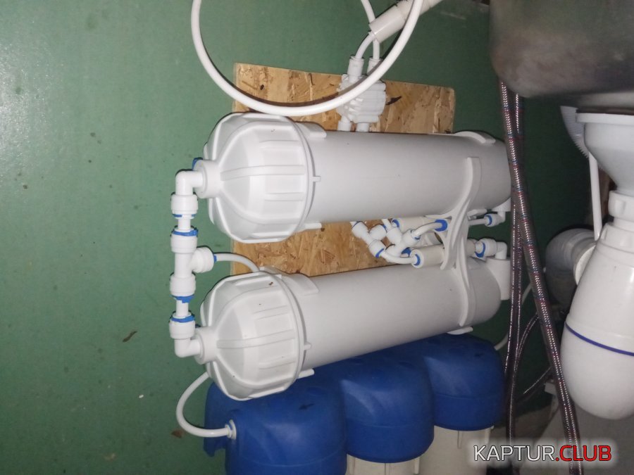

    Т.е. это пара стандартных наборов, типа Гейзеров и т.п., подключенных параллельно на одну финальную ёмкость?
    А параллельность для увеличения скорости фильтрации?
    На входе давление чем-то создаётся или самотёком на фильтр идёт от наполняемого из колодца насосом бака?

    Давление создается насосом в колодце. На баке регулятор давления.

    Параллельно для скорости это точно.

    Содержание примесей до фильтра 750, после 250. Минералы остаются. Да и с пищей они поступают. Без анализов не определить - полезны эти примеси или нет. Главное - их на 30 % меньше и накипь больше не мучает. Раньше в чайнике вода мутная была (с мелкими хлопьями) и долго оседала. Теперь вода прозрачная и пить приятно.

    Я читал форумы она у всех пропускает, но не в таком количестве. Заказывал самые дешевые - раза в 3 дешевле. Поэтому и не требую большего. Меня устраивает.

    5 этап очистки, после мембраны - картридж минерализационный обычно...
