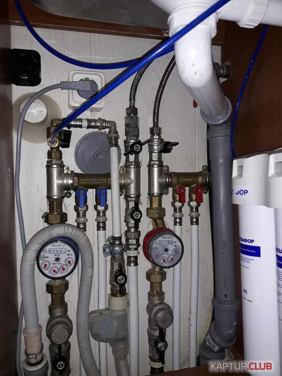

    83.795
    207.801
    Вот фото .
    У меня , как у всех стояки в ванной - но идут просто транзитом .
    А себе я воду завёл на кухне .
    Дальше всё опять ныряет в подвал и выходит уже под сантехникой (под инсталяцией , душ.кабиной , умывальником).
    Я даже сифоны собрал в подвале (на фото видно что под мойкой нет сифона).
    И даже не сифоны , из четырёх уголков собираются (смысл тот же )
    20201010_231718.jpg | Рено Каптур Клуб Россия | Форум KAPTUR.SU
    ВладимирС нравится это.
