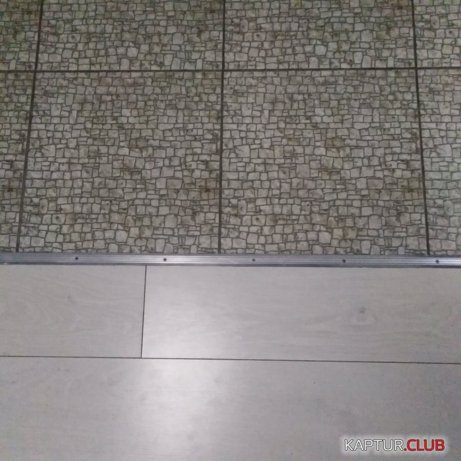

    Да, только минипланку алюминиевую/вроде есть разных цветов/, всё равно положил, небольшой зазор на стыке должен быть, чтобы всю ламинатную плиту не козявило и край на стыке на подложке не гулял. Всё норм, никто ни разу не зацепился. IMG_20201203_064059.jpg | Рено Каптур Клуб Россия | Форум KAPTUR.SU

    Тоже была такая идея. Но в итоге всё же планку впиндюрил. Хоть ламинат и какой-то 34ый, но всё равно зазорчик нужен. IMG_20201203_110321.jpg | Рено Каптур Клуб Россия | Форум KAPTUR.SU

    Если уровень в стыке одинаковый, можно использовать жидкую пробку.
    Но она только в одном цвете. И требуется точная подгонка стыка.
    А так - ПВХ порожек. Он самый практичный. И отверстий под саморезы не видно, и позволяет скрыть косяки подгонки.
