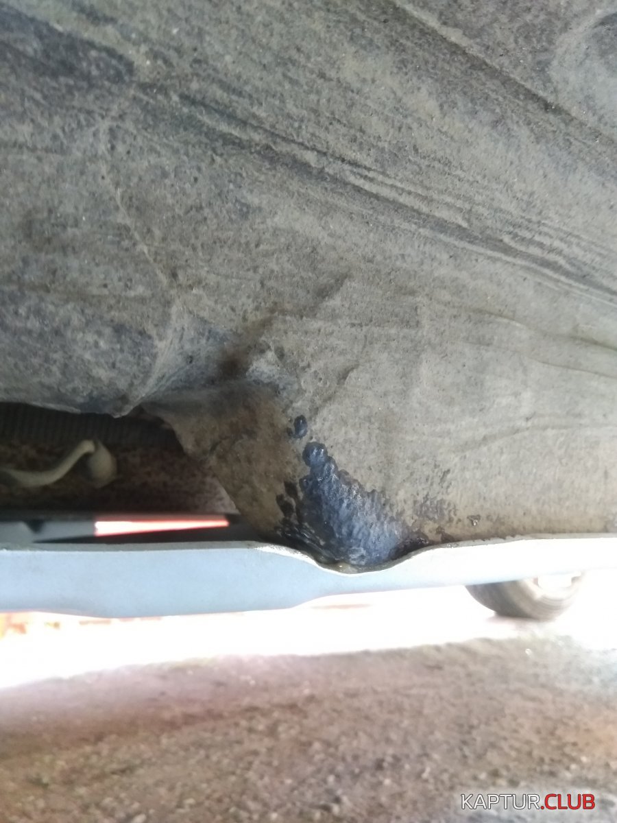

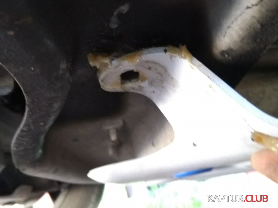

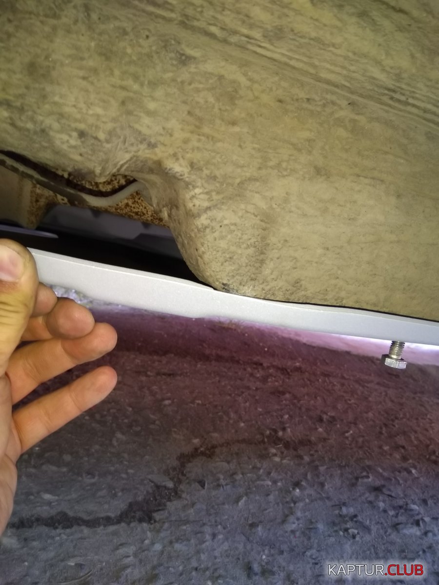

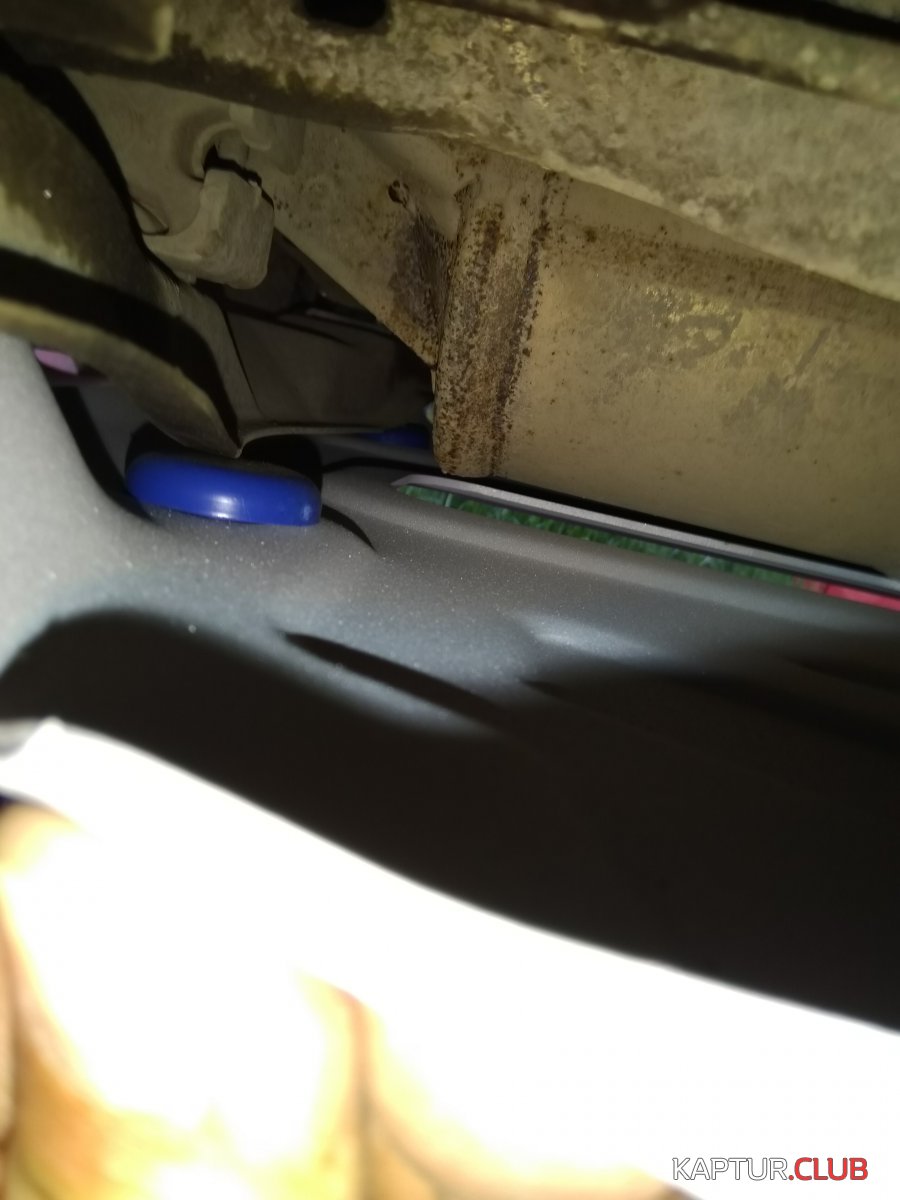

    Тему про защиту так и не нашёл. Буду репортажить сюды. Вообщем я не знаю нафига Ривал намудрил с этой защитой, но по скольку натура у меня до безобразия щепетильная, полез я разбираться почему вчера она не вставала по человечески. Картина маслом; IMG_20210523_131519.jpg | Рено Каптур Клуб Россия | Форум KAPTUR.SU расстояние от уха до поперечины IMG_20210523_131625.jpg | Рено Каптур Клуб Россия | Форум KAPTUR.SU демпфер уже упёрся в поперечину IMG_20210523_131742.jpg | Рено Каптур Клуб Россия | Форум KAPTUR.SU этот момент напряг больше всего. Ребро воткнулось в лонжерон, как следствие нарушение антикорозийки и всего прочего. Подрезал демпфер для более глубокой посадки (коряво, но более радикального инструмента чем канцнож под рукой не оказалось). IMG_20210523_150547.jpg | Рено Каптур Клуб Россия | Форум KAPTUR.SU в итоге демпфер просел ниже IMG_20210523_150519.jpg | Рено Каптур Клуб Россия | Форум KAPTUR.SU ребро проточил по лонжерон.По жёсткости мож защита немного пострадала, но это алюминий, даже если поймает пень,и обожмётся, рехтуется на раз. Вот такая канитель с Ревалом получилась. Старый вариант ставился без проблем IMG_20210523_133911.jpg | Рено Каптур Клуб Россия | Форум KAPTUR.SU демпфер

    Так и старая Риваловская была нормальная. На первом стояла. Но тут уже запаса матюков за здравие Ривал не хватало.

    Там только Патриотовская защита ДК заслуживает отдельного внимания. На ней как раз есть вырез под лонжерон. Но она стальная. Все остальное у Ривала получше. По баку
    Нормально там всё. На прежнем с МКПП стояла до меня, и сам по полям и перелескам осенью ползал. Грязь собирается, но не критично. На мойке днище всё равно отбиваете, защита то же вымывается. Сколько ж нужно не мыть машину что б там грязи наросло да ещё и бак протёрло.

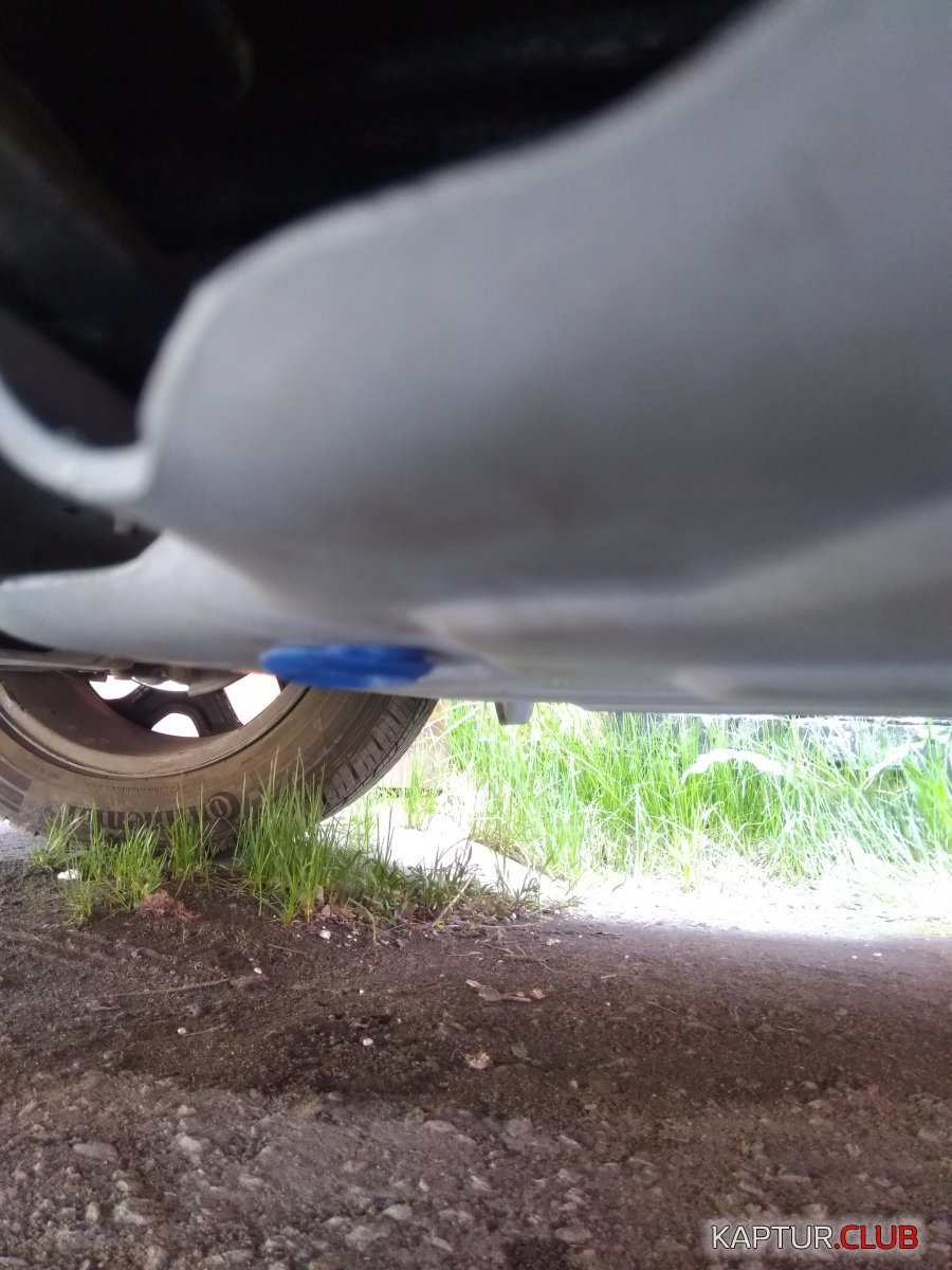

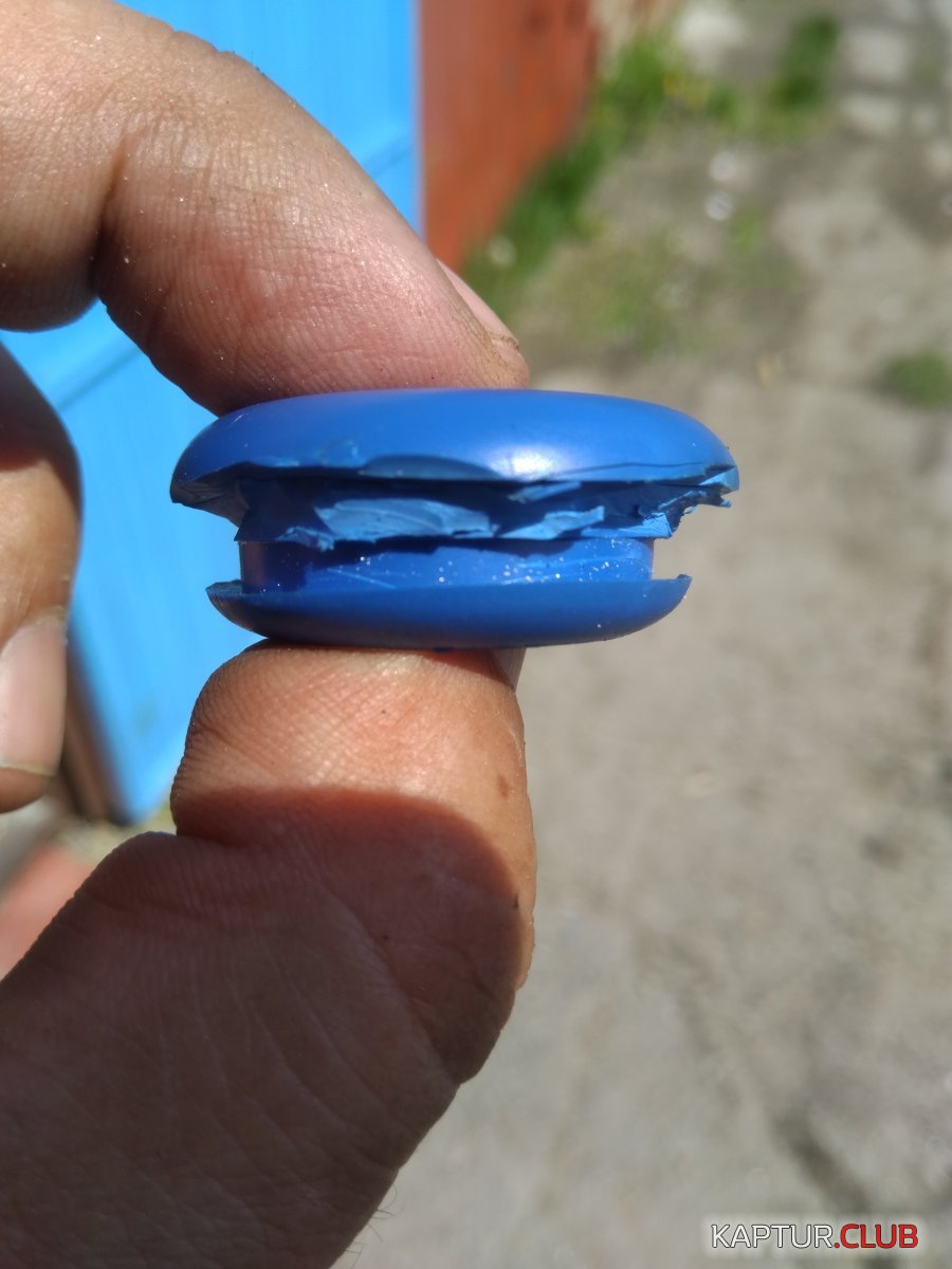

    Думал с защитой ДК эпопея закончена.....Ан нееет. Очередной косяк вылез. Может я и сам тупанул, но знать бы для чего на прежнем Каптюре первый хозяин отверстий насверлил, сделал бы так же. Вообщем за бортом 37, молотит кондей. Вдруг чую в салоне реально влагой потянуло как в парилке. Мозг тут же на СО мысли кидает, но сразу же и успокаивает. Антифризом не воняет. Поднимаю капотку и что я вижу. Пар фигачит в аккурат от защиты. Кондей сбрасывает влагу на горячую защиту ну и каталик рядом. Вот и парогенератор. На Патриотовской отверстия для слива воды предусмотрены. Сегодня снимаю и сверлю. За неделю уже чемпионом по снятию и установке стал. Без подъёмника. Физкульт-привет Ривалу.
