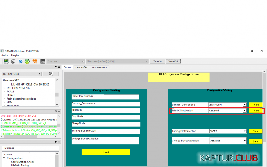

    В строке Idle&GO Activation меняем параметр на Not Activated

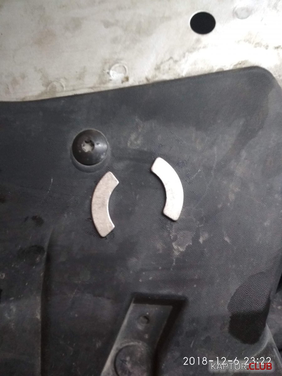

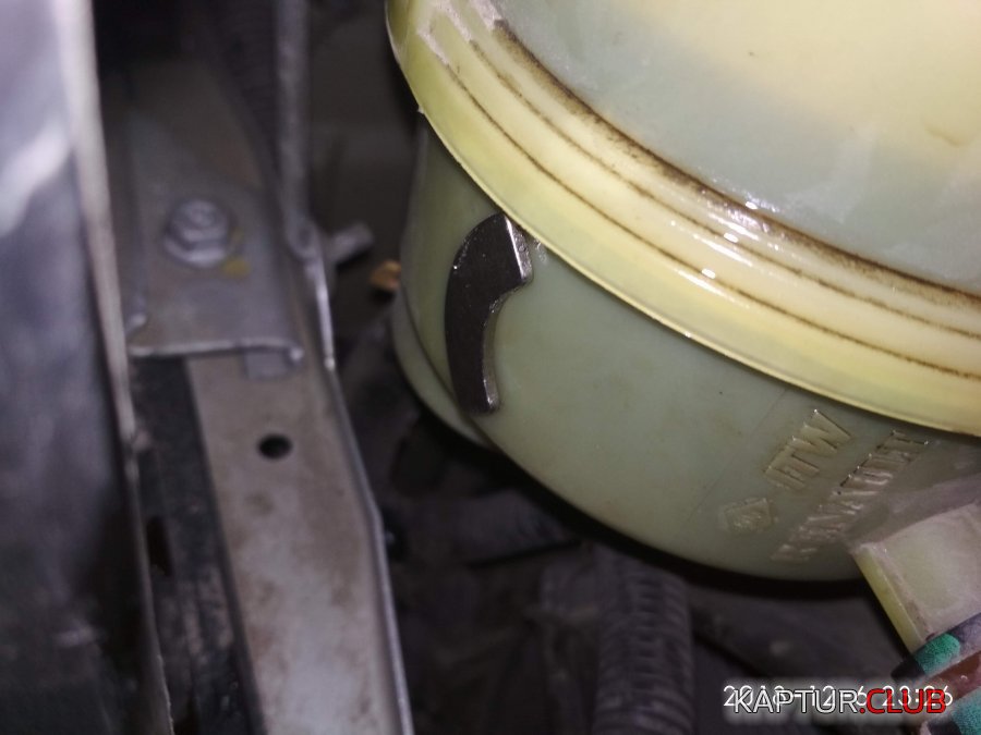

    Осуществил задуманное с неодимовыми магнитами. Когда то добыл их из умершего жесткого диска, лежали без дела.
    Один магнит в бачок на стенку, второй снаружи примагнитился к нему.
    Чтоб ни у кого не получилось его сразу снять приклеил поверх кусочек бронированной пленки.
    Хотел сперва просто положить в фильтр, но потом решил пусть пока непосредственно в жидкости побудет.
    Руль пока крутится без рывков, но легкое подвывание насоса при общей работе двигателя я слышу.
    Наверно потому что знаю этот звук. Товарищ сегодня слушал, слушал так ничего и не понял.
    Говорит вроде есть что то , но может так и должно быть?
