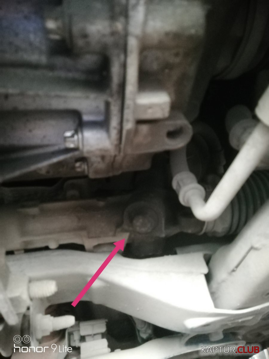

    В прошлом году я уже писал по этой проблеме, утром выгоняю машину из гаража и у меня ГУР захрюкал. Увезли меня на эвакуаторе, посмотрели ни чего не нашли, долили масло и отпустили с богом. Так вот, жидкость потихоньку продолжала уходить, но следов ухода не видно. Купил я литр жидкости и доливаю потихоньку, а в августе гарантия кончается. Долил уже больше пол литры, уже на пыльнике следы стали появляться. Звоню в сервис и записываюсь на гарантию, сегодня съездил. Рейка под замену, пыльники полные масла. Ожидание минимум две недели, а мне на вахту восьмого ехать и машин до этого числа мне будет нужна. В общем договорились, восьмого я её им сдаю, они мне меняют, по приезду заберу. Попутно будут делать потёртости на дверях. Написал расписку, что езжу под свою ответственность. Ну как то так.

    IMG_20190805_113637.jpg | Рено Каптур Клуб Россия | Форум KAPTUR.SU потеет

    У меня уходил, поменяли, 13 августа заберу.
