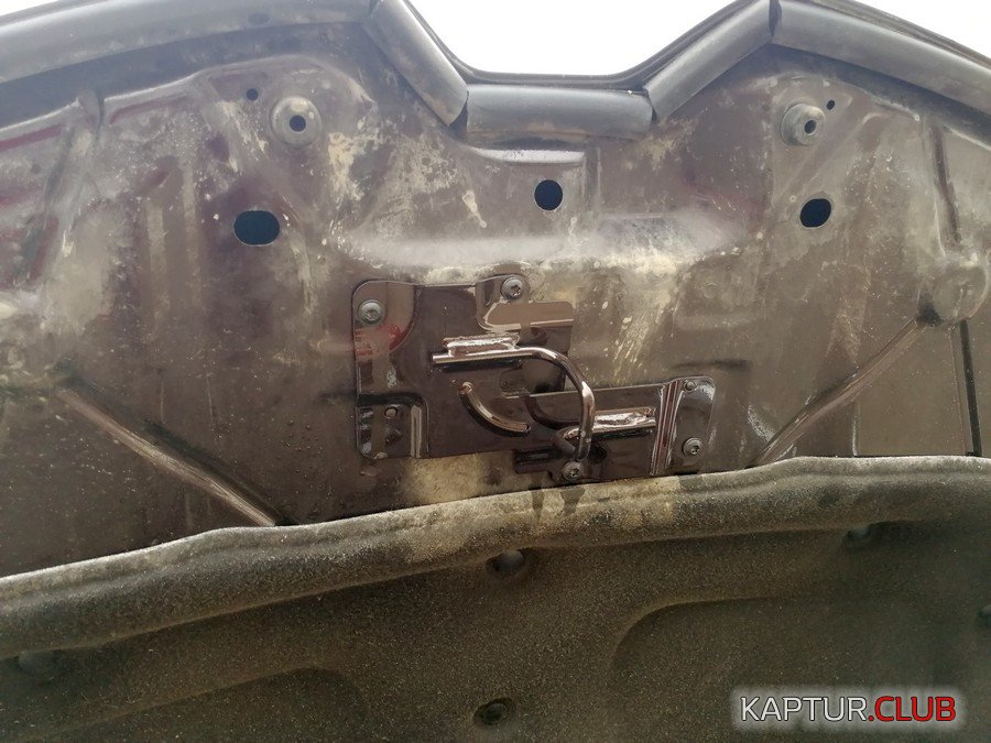

    P.S. Ну и внезапно мой авто попал под отзывную с заменой петли -- её тоже поменяли:
    petlya_zamka.JPG | Рено Каптур Клуб Россия | Форум KAPTUR.SU
