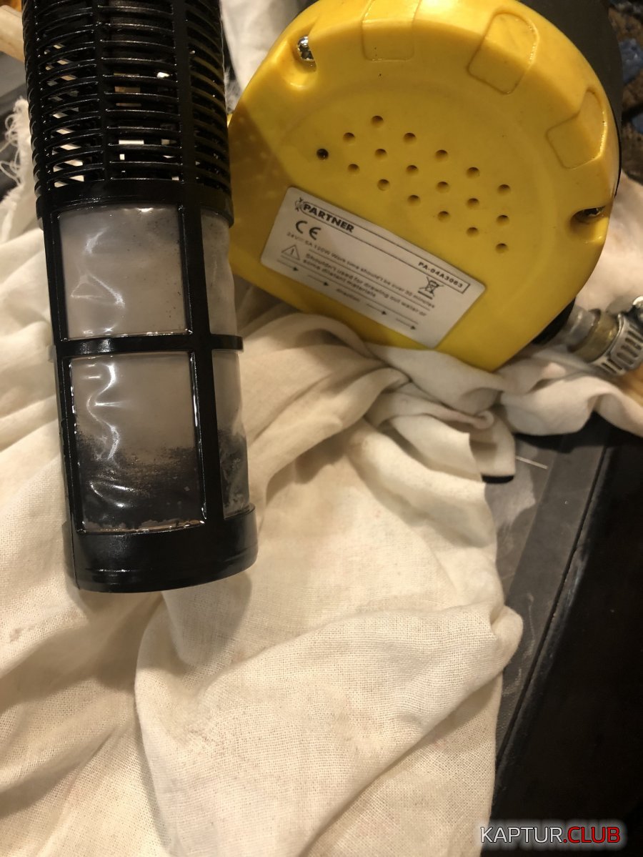

    Жидкость ГУР поменял. Пробег 68,6тык. и срок 4 года, пора.
    Фильтр почти чистый, может потому, что поворачивал только выезжая из гаража, а дальше всегда прямо...
    IMG_3469 1.jpg | Рено Каптур Клуб Россия | Форум KAPTUR.SU

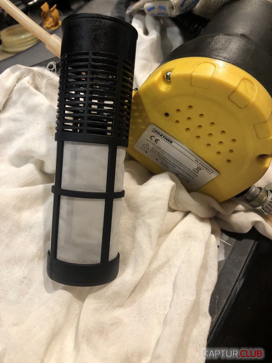

    После промывки:
    IMG_3472 1.jpg | Рено Каптур Клуб Россия | Форум KAPTUR.SU

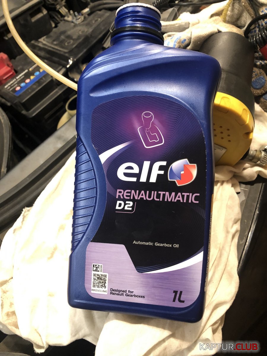

    Залил это:
    IMG_3473 1.jpg | Рено Каптур Клуб Россия | Форум KAPTUR.SU

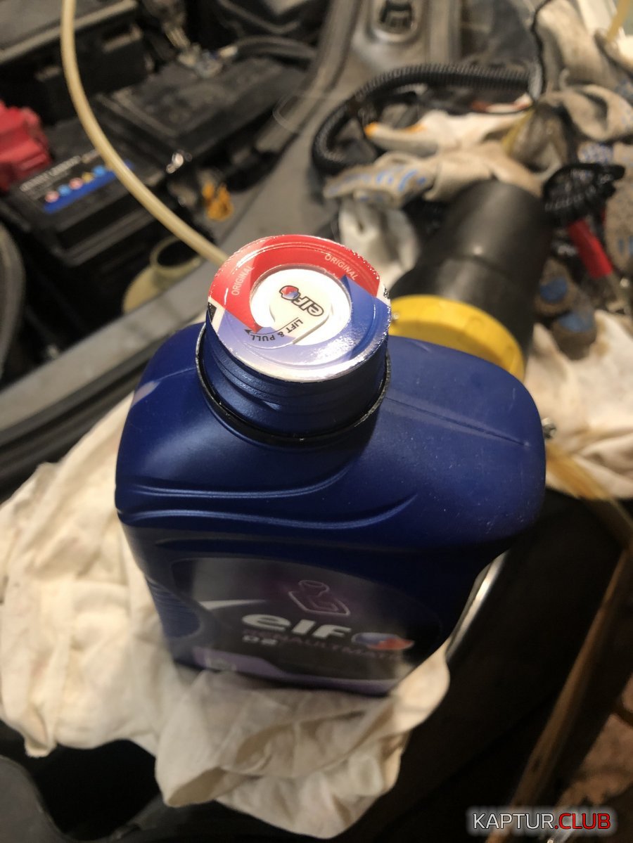

    IMG_3474 1.jpg | Рено Каптур Клуб Россия | Форум KAPTUR.SU
    Вывешивал передок, крутил рулём от упора до упора на заглушенном двигателе, поступавшую в бачок жидкость откачивал насосом.
    Вошло нового масла ~ 800мл, всё.
