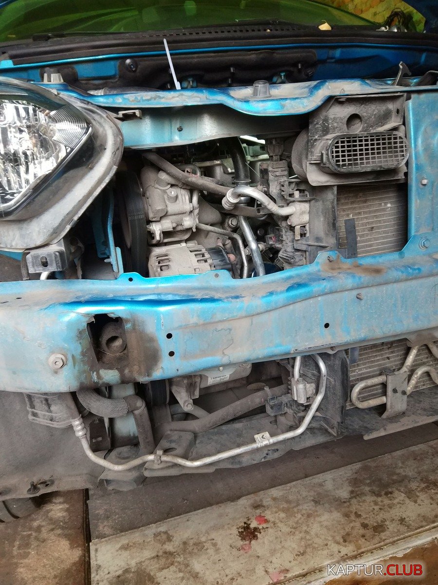

    Тут вот какая штука с насосом ГУР проявилась на 82-ой тык. пробега. Низ насоса “засопливился”. Масло ГУРа начало смачивать генератор, что для него, наверное, не полезно.
    Течёт сальник, https://emex.ru/f?detailNum=01026329B
    это он.
    У кого пробег за 70-80тык., посмотрите, может быть и у вас верх гены подмоченный. Без снятия бампера насос очень тяжело снимать.
    Если меняли сальник, поделитесь опытом, какие засады ждут при разборке-сборке насоса.
    Спасибо.

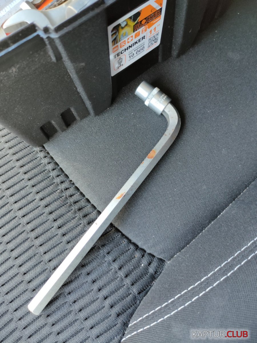

    Снимал без снятия бампера, ну сильно удобно, но возможно. Нужен только ключ удобный для откручивания болта крепления насоса через сам шкив насоса.

    Угу. Нижний болтик со стороны лонжерона - засада. Головку Е на 1/4 уже купил.
