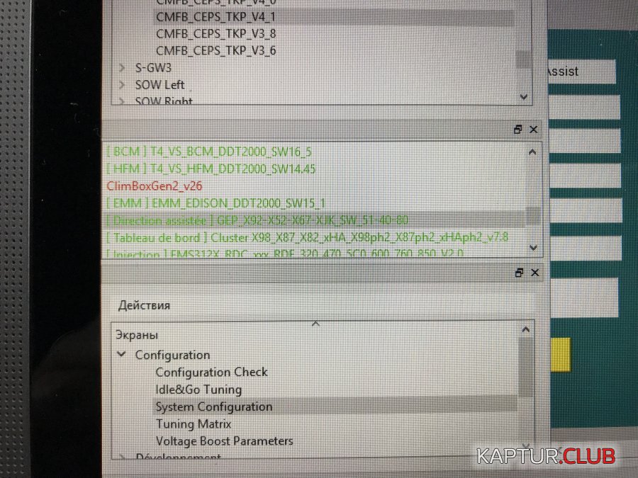

    Кто нибудь отключал сбрасывание оборотов ? Руль при этом легче начал крутится ?
