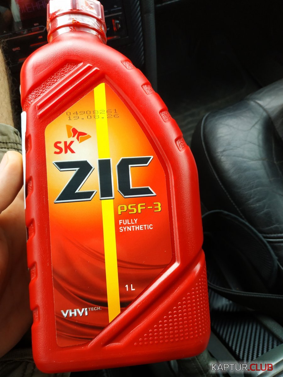

    ZIC
    132661
    ЖИДКОСТЬ ГИДРОУС.РУЛЯ ZIC PSF-3 1Л (ЦВЕТ КРАСНЫЙ)
    Одобрение Рено есть
    pcAAAgDW2-A-1920.jpg | Рено Каптур Клуб Россия | Форум KAPTUR.SU
    ВладимирС likes this.
  4. Roman
    Roman ` ===> В бане <===
    Jun 24, 2017
    6,125
    2,703
    Подмосковье
    Это для коробок. Я выше написал какое для ГУР.

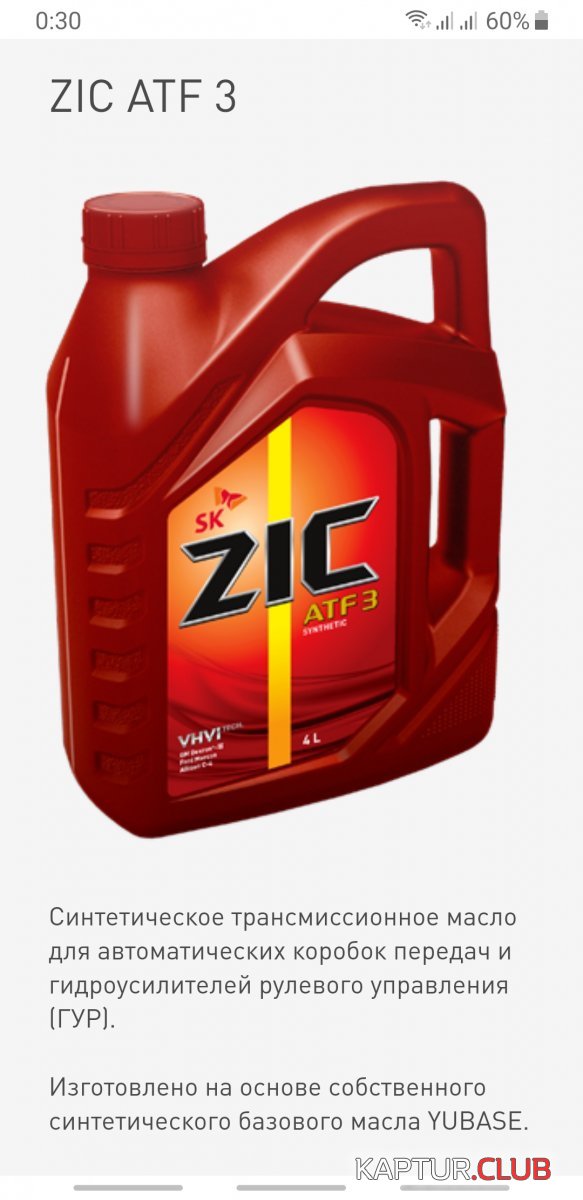

  5. MoscowCity
    Apr 3, 2019
    1,887
    1,545
    Renault Kaptur 2.0, AT
    Думал оно и в ГУР подходит. Надо повнимательнее посмотреть.

  6. MoscowCity
    Apr 3, 2019
    1,887
    1,545
    Это га сайте ZIC, при подборе по марке авто

  8. Roman
    Jun 24, 2017
    6,125
    2,703
    Подмосковье
    Дык и у меня с их сайта инфа:
    Синтетическая жидкость для гидроусилителя рулевого управления (ГУР) легковых автомобилей и коммерческого транспорта.
    Изготовлено на основе собственного синтетического базового масла Yubase.
    Является маслом первой заливки на заводах Hyundai и KIA и Renault-Nissan.
    СПЕЦИФИКАЦИИ
    Hyundai-KIA PSF-3
    Renault-Nissan RN PSF
    GM Dexron II, III
    Ford Mercon

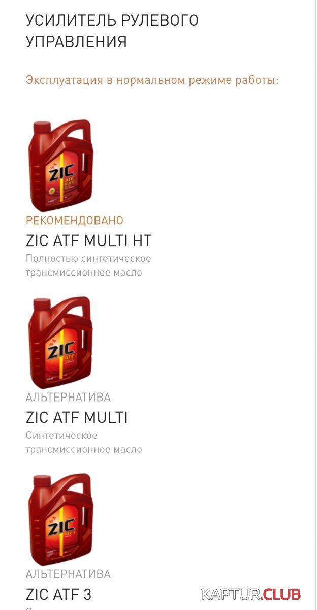

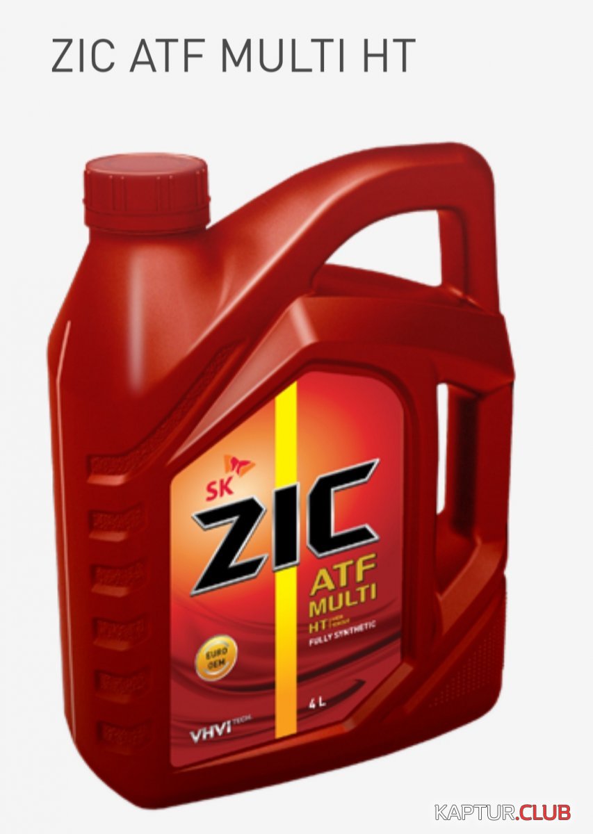

  9. MoscowCity
    Apr 3, 2019
    1,887
    1,545
    Такое как ваше не выдает, есть вот такое. Должно подойти.

    AutomaticTransmissionFluid (ATF)
    PSF (Power Steering Fluid)
    Разные вещи
  11. Roman
    Jun 24, 2017
    6,125
    2,703
    Подмосковье
    На каком сайте?
    РАЗЛИЧИЕ МАСЕЛ PSF И ATF
    Масла для ГУР (PSF) и для автоматов (ATF) отличаются только наличием у последних присадки против проскальзывания и износа фрикционов. Поэтому при недостаточном уровне в бачке гидроусилителя и отсутствии подходящей для вашего авто жидкости PSF, наилучшем вариантом буде доливка масла для автоматической коробки имеющего ту же основу, что рекомендована для вашего ГУР.
