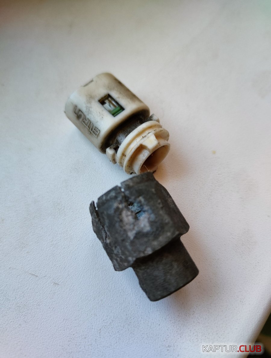

    Старый IMG_20230317_163523.jpg | Рено Каптур Клуб Россия | Форум KAPTUR.SU

    Нихрена, это че от кутюр датчик?!! Да ты брат на одной волне с высокой модой))))).

    Санкционочка)) . Внутренняя высокая мода)).

    Сколько отходил? Потек "на ровном месте"?

    Отходил 90 с чем то тысяч.
    Не помню пробег))
    Вечером поставил тачку,а утром ехать-руль не крутится.
    Проехал пару метров и здал назад,а на снегу краснота.
    Не глушил и под капот. А там,струя из датчика.
    Занавес!))

    Вот блаааать как можно делать так датчик!? Ну знают же давление нехилое ну должна конструкция выдерживать троекратное превышение и проблем то нет сделать, проблема только в жадности Такой ответственный узел, это не лампочка или дворник , нет бля возьмут кусок вторичного пластика захерачат через мясорубку и продают по цене словно это датчик для МКС на орбиту отправят , порой бесит что срань стоит как вещь
