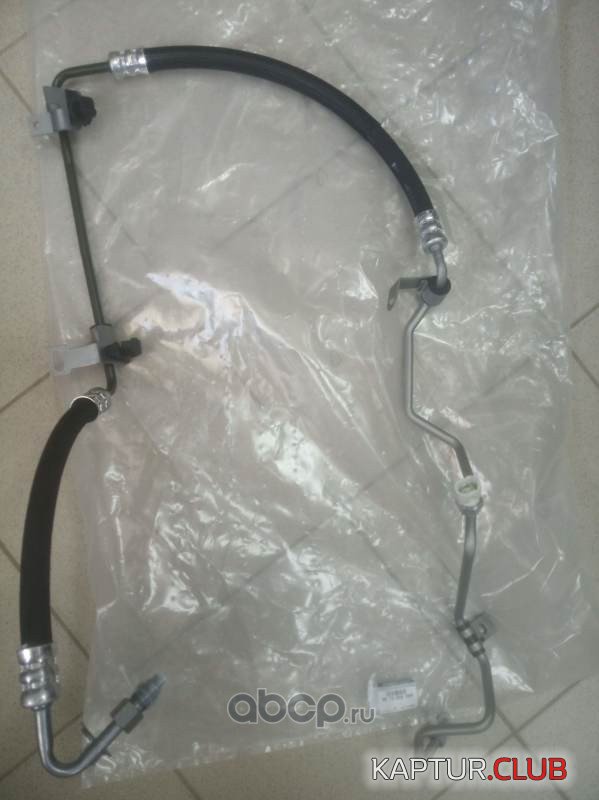

    Вот не сплюнул 3 раза когда ранее писал, что у меня с гуром всё норма:acute::biggrin: Потёк дней 10 назад. Вовремя я думаю, в начале августа хотим ехать на родину в Димитровград. На крутом повороте как загудел сука. На дачу приехал, нижний уровень в бачке. заказал сразу масло 2 литра на Озоне, 3 дня, в понедельник уже получил ELF G3. Сегодня утром в 9.00 отогнал на СТО, работают два брата акробата (племянники, младший держит станцию). 4 бокса, подъёмники, всё красиво. Вобщем к делу, Сняли поддон весь сырой (я это видел конечно когда потёк) ну и с выпресовки шланга капля висит и весь сырой, всё понятно типа, поменяем шланг, перезапресуем и будет всё в норме. Меня выгнали домой отдыхать:don t mention:в 14.30, типа приезжай, забирай авто, всё готово. Цена вопроса 2шт. (что то много нарисовал лишнего, ладно, деду простительно:russian ru::biggrin:)
