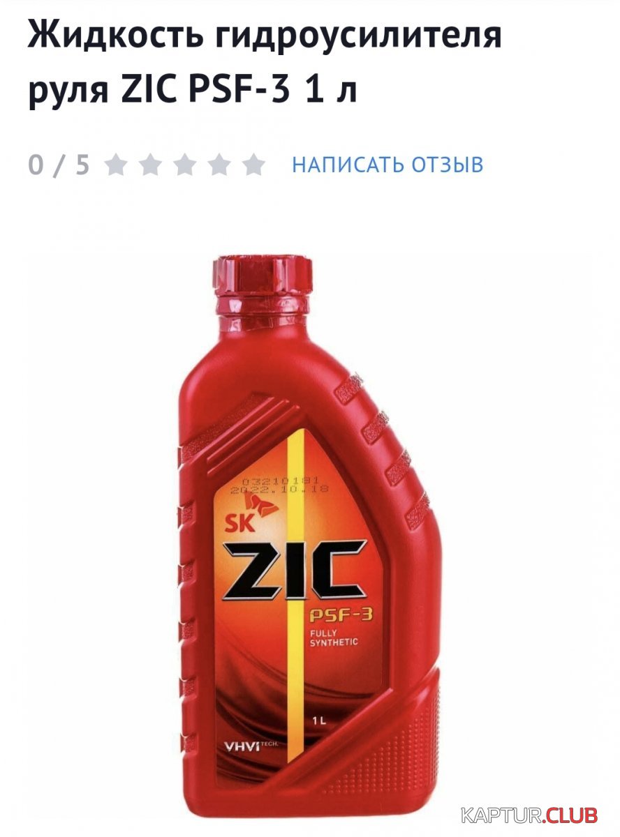

    Дюкстрон атф 3 пойдет?
  4. MoscowCity
    Apr 3, 2019
    1,887
    1,545
    Renault Kaptur 2.0, AT
    Не скажу. Кто то АТФку в ГУР заливает.
    Я ZIC PSF-3 залил.
    Anshe likes this.

    Аналогично.
