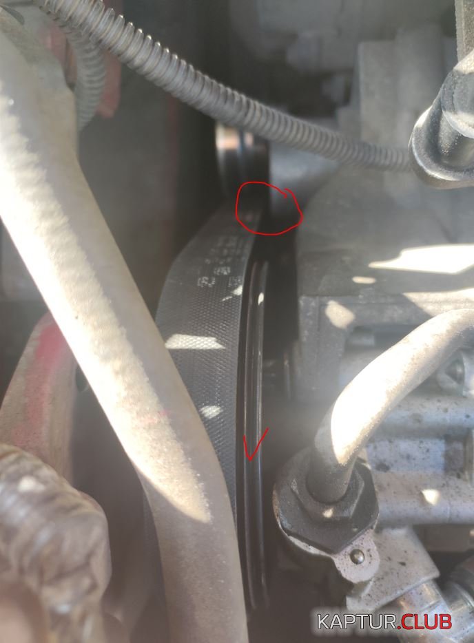

    Поменял насос ГУР на сервисе мультибрендовом. Люфт и с него уже ручьем потекло на генератор с дымком.
    Поставили от дастера. Артикулы и номера не скажу.
    Ездил ездил. Гудит и гудит.
    Заехал уже в профильный сервис. А они меня вот носом ткнули.
    Ремень приводной в воздухе висит на пару ручейков. Сервисники послали где менял - туда и едь. Насос скорее всего не тот поставили. Если ремень поставить как надо - будет тереться о выступы.
    Можете посмотреть или сфоткать как стоит ремень на 2-х л каптюре.

    А если в автодоке по вин совместимый запросить по вин? Ну или оригинальный с разборки....

    1 сервис скорее всего так и делал. Логаншопные товарищи сказали там вариаций много и когда они меняют, то смотрят что сняли.
    Не понятно вобщем. Разбираться на днях поеду. Вот и решил для себя понять.
    Может там просто ремень сдвинуть и все ок. Но уж очень близко получится.

    Одно касание и хана ремню. Я тоже левый мотор ставил, мастер думал пойдет. Не пошло. Так судя по фото у вас моя ситуация, по этому они на соседние ручейки и поставили. Мне тогда повезло, я на озон возврат оформил типа я не пользовал, но новый ремень пришлось купить.
